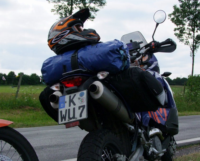

ach ja einige werden nach dem warum fragen !
original TT oder die anderen eckigen dinger find ich nicht schön vorallem aber stört mich die enorme breite. so wie mit diesen packtaschen find ich's
gerade noch OK

die packtaschen sind vom HG!
bin gerade dabei schablonen zu fertigen vielleicht benutze ich sie ja nicht nur einmal
