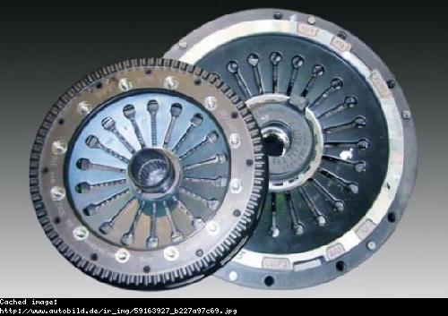

Wer kann mir sagen,
wo man eine GUTE Keramikkupplung für die LC8 Adventure her bekommt und hat evtl. hier einer im Forum schon Erfahrungen mit einer LC8 Keramikkupplung ?
Ich kenne nur Propellerfahrer die eine Keramikkupplung fahren und die sind absolut begeistert gewesen im tSB* Mad
Also für alle die irgendetwas "SINNVOLLES" zu dem Thema sagen könnten, wäre ich sehr dankbar.
*totalen Sand Betrieb

Sinnvoll?
Es gibt sie auch für Guzzis
Nicht Sinnvoll!
Stichwort: trocken Kupplung

Hallo!
Gibts die denn auch für Nasskupplungen?
Oder willst Du die LC8 Kupplung trocken legen?
Den Gedanken -Kupplung quälen ohne Reue- versteh ich schon, aber für Lamellenkupplungen im Ölbad?
Alle Kupplungsschäden, die ich bisher hatte, hatten nichts mit Verschleiß an Stahl- oder Reibscheiben zu tun.
Die hatten immer Einbaumaß.
Statt dessen blaue oder krumme Stahlscheiben, falsches Öl, schlappe Federn oder eingelaufene Kupplungskörbe.

Genau,
wenn schon pimpen, dann einen besseren Kupplungskorb einbauen! Aber woher nehmen?
