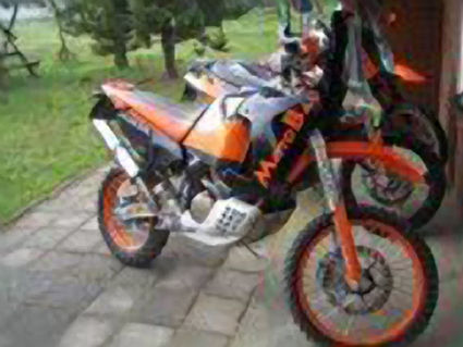

BeitragVerfasst am : Do, 19. Feb 2009, 16:47    Titel: Antworten mit Zitat
von Menze gemacht ....

marcoOffline
Anmeldungsdatum: 09.01.2004
Beiträge insgesamt: 2184
KTM LC8 SE 950, 2008
KTM 450 Rallye Factory
BeitragVerfasst am : Do, 19. Feb 2009, 17:05    Titel: Antworten mit Zitat
ollo 950 @ Do, 19. Feb 2009, 16:47 hat folgendes geschrieben:
Sehr aufschlussreiches Foto... Smile

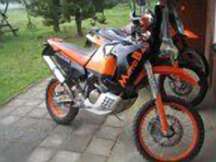

Der EnglaenderOffline
Sahararider
Anmeldungsdatum: 08.07.2004
Beiträge insgesamt: 1096
 →  112.000 km
BeitragVerfasst am : Do, 19. Feb 2009, 17:35    Titel: Antworten mit Zitat
bischen groesser.....

jlbookerOffline
Anmeldungsdatum: 15.11.2008
Beiträge insgesamt: 281
BeitragVerfasst am : Do, 19. Feb 2009, 18:54    Titel: Antworten mit Zitat
das bild zeigt ein mopped mit orangenen felgen
sind die nun lackiert, pulverbeschichtet oder was auch immer?
BeitragVerfasst am : Do, 19. Feb 2009, 19:11    Titel: Antworten mit Zitat
im moment kann ich nur Zwergenbilder reinstellen - keine ahnung warum ... sind gepulvert und haben auch Rumänien überlebt ...
fr.jazbecOffline
Anmeldungsdatum: 11.04.2006
Beiträge insgesamt: 1670
BMW 318i Cabrio Bj.92
 →  95.000 km
BMW Z3 Coupe 2,8
 →  165.000 km
BeitragVerfasst am : Do, 19. Feb 2009, 20:31    Titel: Antworten mit Zitat
Kommt gut
Wie lange hast du die schon so?
Ist das wiederstandsfähig beim Reifenwechseln,schließlich hat da schon das Orginaleloxat seine Probleme?
Der Farbton würde passen,welche RAL-Nummer ist das?
Quanta costa,amigo?
Grundsätzlich würde ich dem eloxieren ja noch mehr Wiederstandsfähigkeit zutrauen,hat da jemand Erfahrungen?
Und dann natürlich noch für eure Einlassungen.
P.S. Ollo is dat etwa ne AT auf KTM getrimmt? blink
