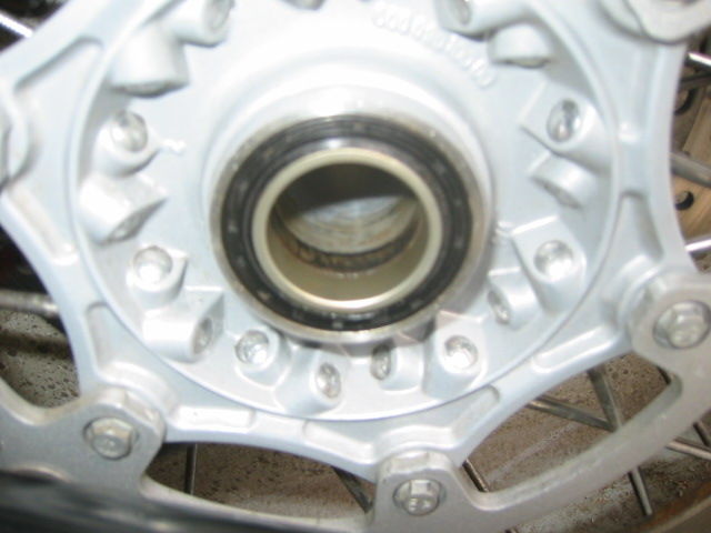

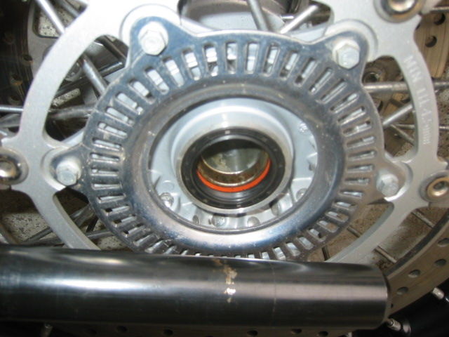

Moin,
nachdem ich erst verwundert war, wir schlecht die Steckachse des Vorderrades zu entfernen war, habe ich jetzt den Grund gefunden. Mad
Beide Lager haben Rost angesetzt und die Steckachse "angegriffen". ohmy
Siehe Fotos.
Die Lager laufen einwandfrei. Sollte ich jetzt die Lager und die Achse ersetzten, oder Augen zu und wieder zusammenschmeißen Question
unsure unsure unsure unsure

einfetten und gut ist.
oder eine F800 kaufen ... bei der kannst Du während der Fahrt den Vorderreifen wechseln --> siehe "Wetten dass ?"

hey d-line,
er hat recht. die steckachse war nur einfach nicht gut bzw. nicht gut genug eingefettet - wahrscheinlich beim/nach einem reifenwechsel nicht neu eingefettet und einfach wieder rein!! das reicht aus.
wenn du die qachse gut einfettetst nema problema.
viele grüsse
blitz

Zum Thema: KTM spart leider bei allen Achsen mit Fett, egal ob Vorder-, Hinter- oder Schwingenachse usw.. Am Besten alles kontrollieren und ggf. mit Anti Seize wieder montieren.

@ alle
Danke für Eure Antworten. Ich habe heute Nachmittag mit ordentlich Lagerfett alles wieder vereint. Dank Achs Aus- und Eintreiber von Touratech konnte ich den Gummihammer ordentlich schwingen.

d-line75 @ So, 1. März 2009, 21:06 hat folgendes geschrieben:
@ alle
Noch ein kleiner Tip.
Ich hatte früher auch immer Probleme mit der Achse - obwohl genug gefettet war. Das Problem liegt nicht am Fett, sondern an der Beschichtung der Achse. Die Lösung ist ganz einfach. Einfach mit ganz feinem Schleifpapier so viel von der schwarzen Beschichtung der Achse abtragen, daß sich die Achse von Hand leicht rein- und rausschieben läßt. Dann brauchst Du auch keinen Hammer oder "TT-Ausbauhilfe"
Gruß vom roadrunner
