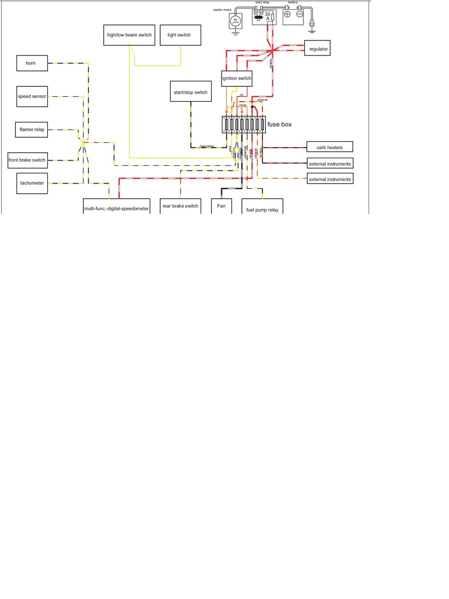

So, ich denke ich habe meinen Batterie Killer entdeckt. Trotzt defekter
Sicherung auf DC1 oder 2 habe ich 0.06V Spannung an der Bordsteckdose.
Wie muss ich das nun interpretieren?
Kabelschaden (Plus) nach der Sicherung, also im Cockpit Bereich?
Oder Kabelschaden am Minuskabel, das könnte dann ja irgendwo sein?
Mit meinem Uralt Multimeter kann ich Wiederstand messen (Piepser).
Nur wie war das schon wieder? Batterie Minus mit MM verbinden, Minus Kabel
mit der Spitze anstechen.
Piepst fliesst Strom oder umgekehrt, oder ganz falsch?
Und wo beginnt man, gemäss gschimy müsste ich von der Batterie aus
gehen, aber das ist dann wirklich Arbeit. Wer weiss eine Abkürzung?

Dein "Piepser" ist ein Durchgangsprüfer, damit misst man den Durchgang einer Leitung, bzw. ob sie unterbrochen ist. Wenns piepst-> Durchgang, wenn nicht -> Kabelbruch oder Kontaktproblem.
Zieh mal alle Sicherungen raus (bis auf die Hauptsicherung im Starterrelais) und miss dann den Strom auf ACC1 (Dauerplus).
Zur Messung wie oben beschrieben das MM auf A / DC stellen und mit dem grössten Messbereich beginnen. Dann runterstellen bis mA.
-> Wenn jetzt immer noch was fliesst, kommt es von weiter unten
-> Dann das Kabel zum Anlasser am Starterrelais abklemmen
-> Wenn jetzt kein Strom mehr fliesst, hast Du vermutlich einen Kriechstrom am Starterrelais - anderes Relais ausprobieren
-> Wenn immer noch Strom, kommts irgendwo von den Kontakten/Kabeln/Zündschloss zwischen Starterrelais und Sicherungskasten
Wenns das nicht war, auf ACC2 weitermessen und sukzessive die Sicherungen wieder einstecken und messen...
Der Schaltplan sagt Dir, wo Du dann suchen musst:
Wenn Du es dann immer noch findest, einfach mal alle Stecker auseinandernehmen, reinigen (Schmirgelpapier evtl. erforderlich, kleine Drahtbürste und mit Kontakspray/Fett ertränken)
Denkfehler ohne Gewähr...
Gruss, M.
P.S.: Wenn Du bei jedem Kontaktproblemchen neue Kabel legst, wird dein Mopped bald sehr sehr schwer...

BeitragVerfasst am : Sa, 3. Aug 2013, 12:34    Titel: Antworten mit Zitat
JAMMERnich @ Sa, 3. Aug 2013, 12:03 hat folgendes geschrieben:
Ich hatte ja auch geschrieben "die alten Kabel raus" und neue legen .....deshalb, weil Bruggma um eine, so wörtlich "wer weiß eine Abkürzung.." angesucht hat.
Sicherlich ist Deine Erklärung richtig für jemanden, der sich in der Materie gut auskennt. Mein Vorschlag ist ein "Hauruck-Vorschlag", der aber schnell und ohne große Probleme durchgeführt werden könnte, FALLS (!!!)......der Kriechstrom sich ausschließlich in diesem Steckdosen-Stromkreis befindet! Wink

Die Abkürzung:
Schließe nicht von Spannungen auf Ströme ! Das können auch mal Kopplungen sein und vor allem im 2 Stelligen Nachkommabereich können es auch Messungenauigkeiten sein !
Massekabel von Batterie ab und Strom dazwischen messen (Zündung Aus) - max. 2 mA
Sicherung vom Kombiinstrument ziehen max. 0 mA an der besagten Stelle.
Wenn dem so ist, ist alles gut - sonst noch mal melden.
max. 2 mA
Ist 2mA x 1.0xx
Die Vergasser haben noch kein Kombiinstrument, habe dann die Uhr Sicherung gezogen.
0mA habe ich jetzt, aber nur weil ich mit dem versehentlichen Einschalten
der Zündung den Amper Port am MM geschrottet habe, ich Trottel

Bruggma @ So, 4. Aug 2013, 9:05 hat folgendes geschrieben:
Oh, deshalb meinte ich ja auch:
HotFire @ Sa, 3. Aug 2013, 14:99 hat folgendes geschrieben:
(Zündung Aus)
Wenn es ein gutes MM war, ist nur die eingebaute Sicherung durchgeschmolzen.
Diese 2mA die Du gemessen hast, haben übrigens IMMER meine Batterie getötet ! Seid dem ich mich von der Uhr verabschiedend habe und keine 2 mA mehr habe, springt das Ding auch nach 6 Monaten noch an.
Ich hatte aber auch noch nen defekten Laderegler, der immer die Sache noch soweit begünstigte, das ich immer nur ne halb volle Batterie hatte.
