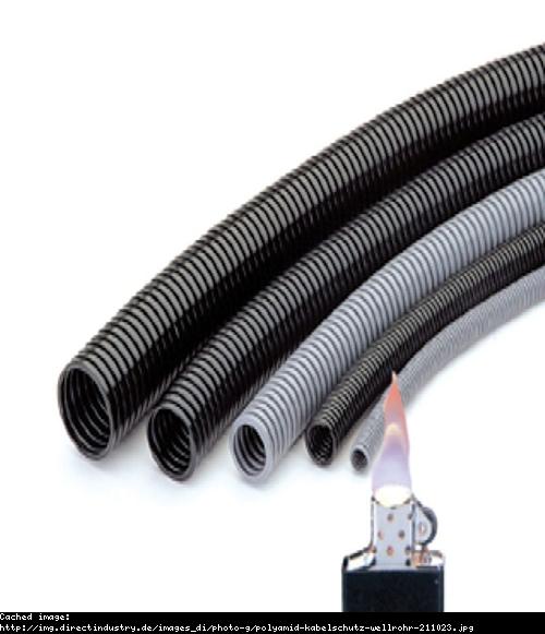

Du meinst bestimmt Poschierrohr.
Sowas wie das hier, oder?
Frag doch mal beim Elektroinstallateur, oder gib mir den Durchmesser und die Länge, dann schau ich mal was wir auf der Arbeit haben.
JanBOffline
Anmeldungsdatum: 02.08.2005
Beiträge insgesamt: 1253
WR400F, KLR650A
BeitragVerfasst am : Mi, 22. Jul 2009, 19:13    Titel: Antworten mit Zitat
Nee - guck Dir mal Dein Tachokabel an und die Hülle in dem es steckt. Das ist ein glattes stabiles Plastikrohr!
Ich glaub das ist es. Durchmesser stimmen jedenfalls.
