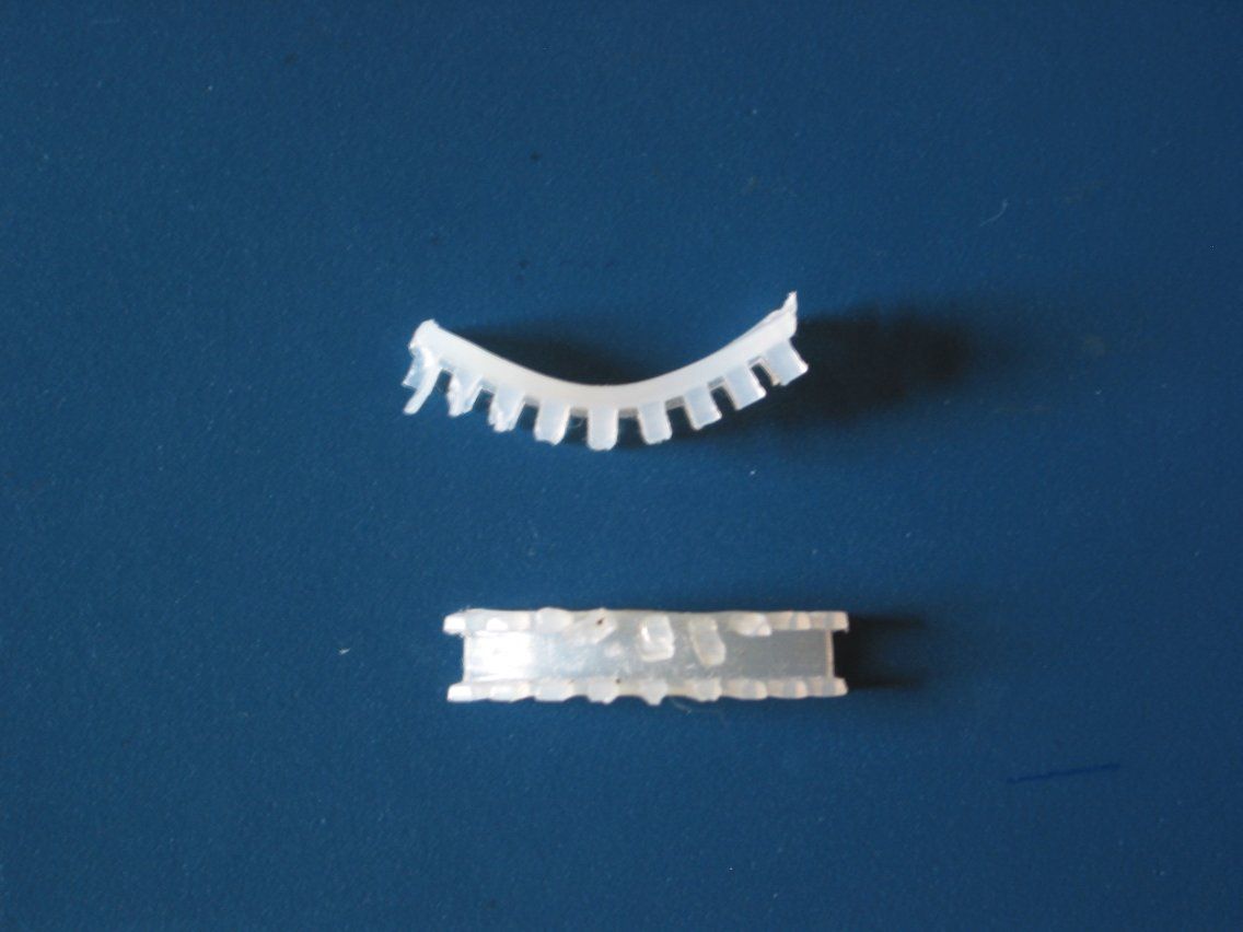

Hallo zusammen,
bei meiner Käthe sind dort, wo der Sturzbügel am Rahmen mit der Schelle befestigt ist, so Kunststoffteile verbaut (siehe Bild).
Diese sollen den Rahmen wohl vor Kratzern und Abdrücken schützen, das Ganze ist allerdings nur so mittelmäßig erfolgreich.
Will man den Sturzbügel aus- und wieder einbauen ist es ein Gefrickel und diese Kuststoffteile haben auch nicht das ewige Leben.
Hat jemand eine bessere Lösung realisiert?
Dachte da an sowas wie Gummischlauch mit Kabelbinder an den Rahmen und dann die Schelle drauf.
Im voraus mal Danke.
Holy

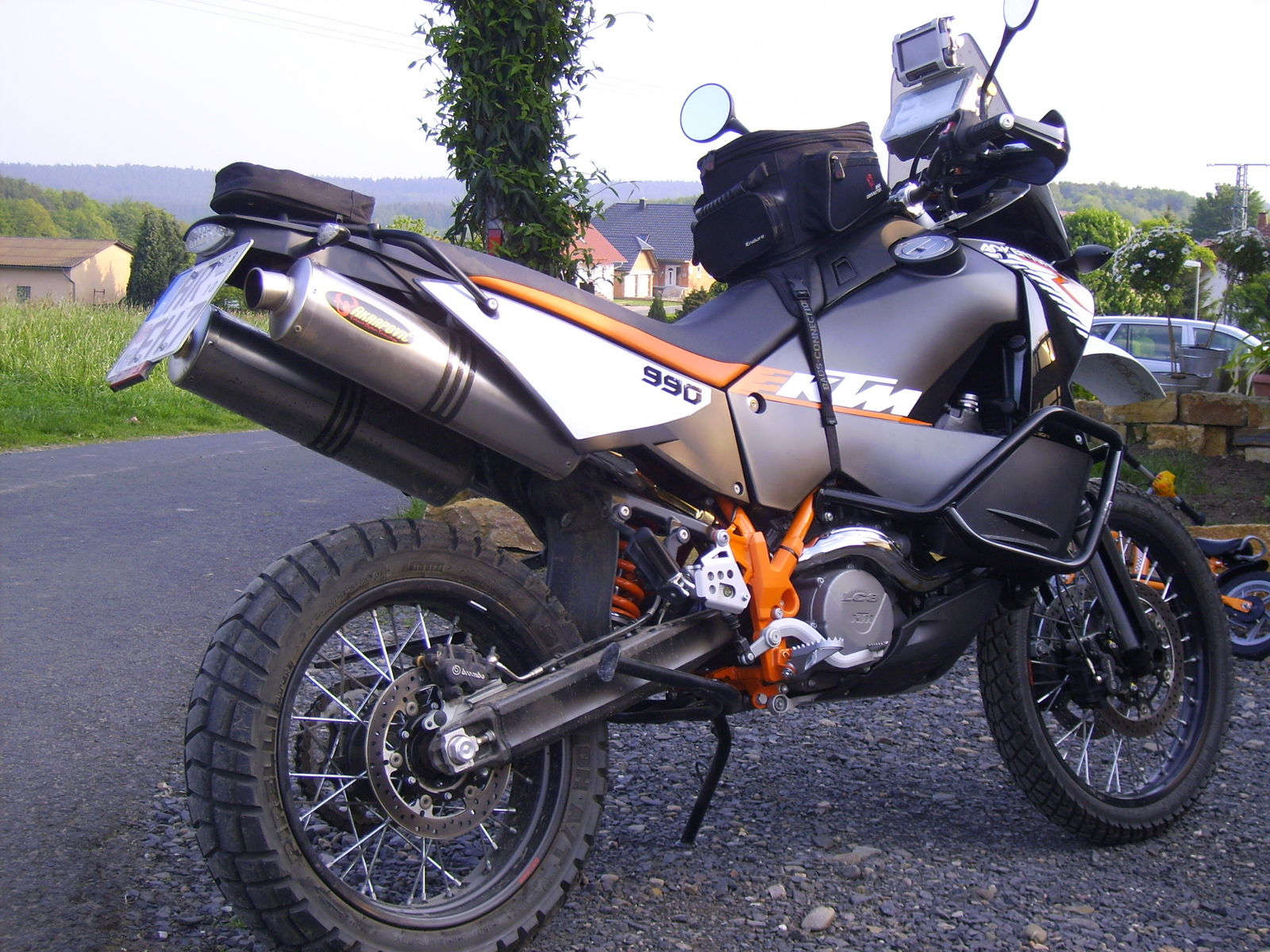

... oder einfach einen StuBü z.B. von SW-Motech verwenden. Der hat keine scharfkantigen Zähne, die den Rahmen anfressen. wacko
Der legt sich vielmehr großflächig um den Rahmen, was einerseits vor Vibrationsschäden schützt, anderseits im Falle eines Falles die auftretenden Kräfte auch besser verteilt. Mr. Green
Ansonsten sehen sich Original + SW-M ziemlich ähnlich. Razz
Ach ja, der SW-M ist mit empf. VK 139,-EUR auch noch deutlich günstiger, als der von KTM! Mr. Green Mr. Green

Ach so, dann tauscht der HolyDiver jetzt einfach seinen Sturzbügel um und bekommt noch Geld raus, oder wie??
Zur Sache: ich hab ein dünnes aufgeschnittenes PVCRohr drunter, hält seit 20.000 km und kostet deutlich weniger als 139,- .....

So sieht der von SW-Motech sus (nebst Tankrucksack von BagsConnection):

BeitragVerfasst am : So, 3. Mai 2009, 10:27    Titel: Antworten mit Zitat
Tja, das mit dem Umtauschen sehe ich auch eher kritisch. Rolling Eyes
Ich hab jetzt mal folgendes gemacht:
ca. 12cm Kurtband abgeschnitten, Breite passt genau für die Schelle.
Auf der Rückseitige doppelseitiges Teppichklebeband, das Ganze am Rahmen aufgeklebt. Schelle angeschraubt.
Mal sehen wie lange es sich bewährt ...

HolyDiver @ So, 3. Mai 2009, 11:27 hat folgendes geschrieben:
Holy
......siehe das von NC empfohlene in der , da hatte ich schon einiges ausprobiert, u.a. das mit dem Gurtband>>>>>vergiß es, das ist bald wieder durch! Habe vor ein paar Monaten, genauso wie auch von DarkSilk beschrieben, ein Plastikrohr aufgeschnitten (siehe die Fotos dort) und um den Rahmen geführt, nach ca 1000km das Rohr mal angesehen.......hat natürlich Druckstellen von der Kralle, ist aber nicht durch-vibriert. Auch nochmal vor Kurzem, nach der 30 tsder Inspektion ein neues Rohrstück eingesetzt, da es verschoben von Mechaniker angeschraubt wurde, mit dem gleichen Ergebnis.......Druckstellen, aber nicht durch! Ich glaube das ist die beste Lösung, wenn man den von TT gebauten und von KTM vertriebenen Bügel hat!
