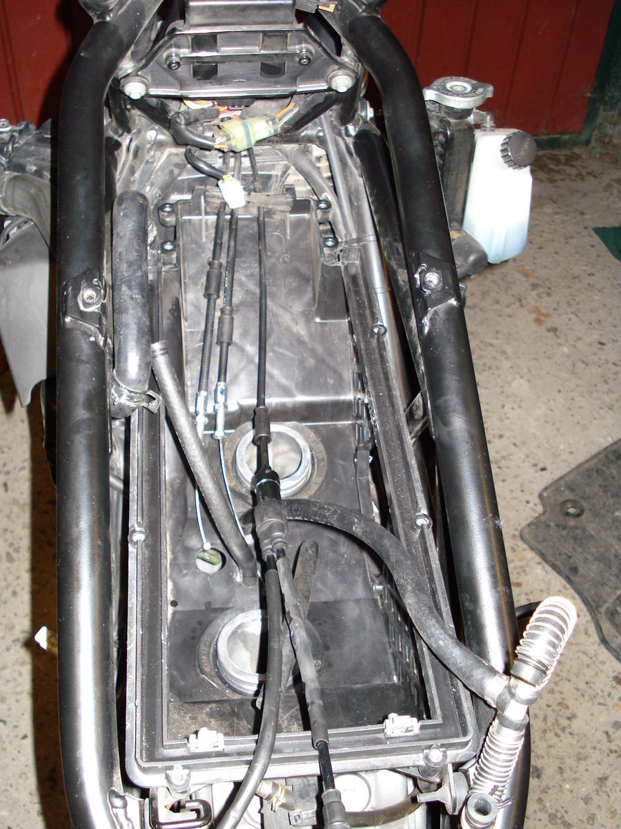

Jepp, Ansaugstutzen muß weg! Und am besten auch den Benzinschlauch auf der linken Seite am Verbindungsstück lösen, dann kannst Du ihn bequem von unten nachschieben.
So siehts dann aus:
