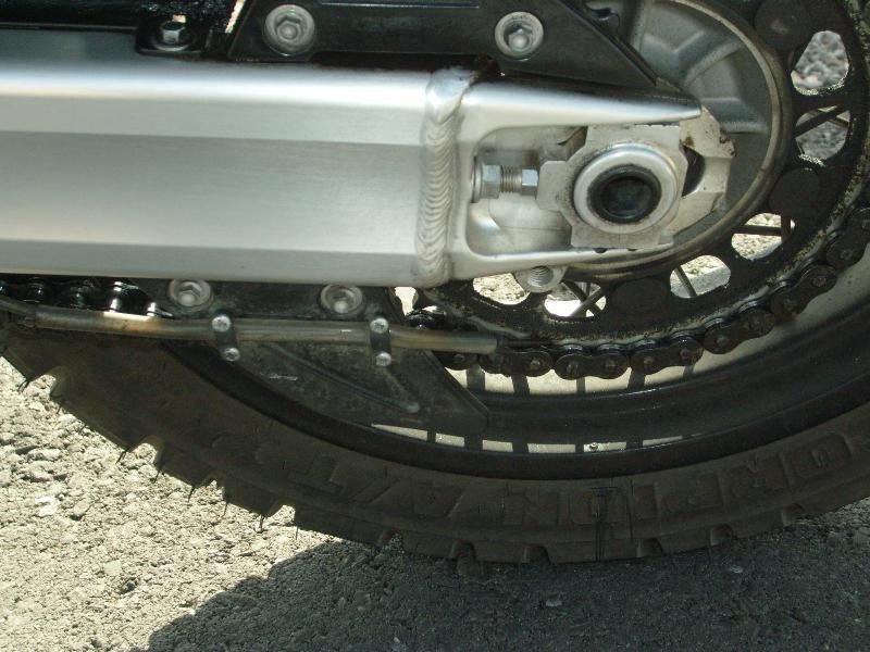

Moinsen,
ich hatte eigentlich vor meinen Pro-Oiler an das neue Möff zu bauen.
Tachosignal soll wohl gehen, jedoch weiß ich noch nicht so ganz, wie ich die Doppeldüse abrißfest an der Schwinge befestigen soll
Bei Pro-Oiler gibts auch noch nix auf der Seite.
Kann wer helfen? Schon mal gemacht?
Danke und Grüsse
Mike

Mike AT98Offline
Anmeldungsdatum: 02.04.2009
Beiträge insgesamt: 137
 →  43.000 km
XChallenge, Bj. 2007 (nur für Dreck!)
BeitragVerfasst am : Mo, 8. Jun 2009, 21:26    Titel: Danke, Antworten mit Zitat
hatte ich schon gefunden.
Irgendwie erscheint es mir hinten am Ritzel sinnvoller.
Von wegen besserer Verteilung weil das Öl an 3/4tel Ritzelfläche von diesem auf die Kette geschleudert wird und nicht wie vorne nur drauftropft.
Und wenn ich mir was in den Kopf gesetzt habe......

Mike AT98Offline
 →  43.000 km
BeitragVerfasst am : Mo, 8. Jun 2009, 22:32    Titel: ???????????????? Antworten mit Zitat
Beetle @ Mo, 8. Jun 2009, 22:39 hat folgendes geschrieben:
P.S.: Wenn ich mir etwas in den Kopf gesetzt habe, frage ich andere nicht um Ratschläge Wink Wink
Hey,
geht das hier schon los wie im Kleingärtner- und Dackelzuchtverein der AT-Freunde?
Wie gesagt, ich habe gefragt, ob es einer von euch schon an der SCHWINGE montiert hat und nicht danach wie es vorne funzt.
Natürlich bin ich für Tips und Erfahrungen dankbar. Und wenn`s hinten ums Verrecken nicht geht, spart mir das Zeit und schlechte Erfahrungen.
Also, keep cool!
Grüsse
Mike

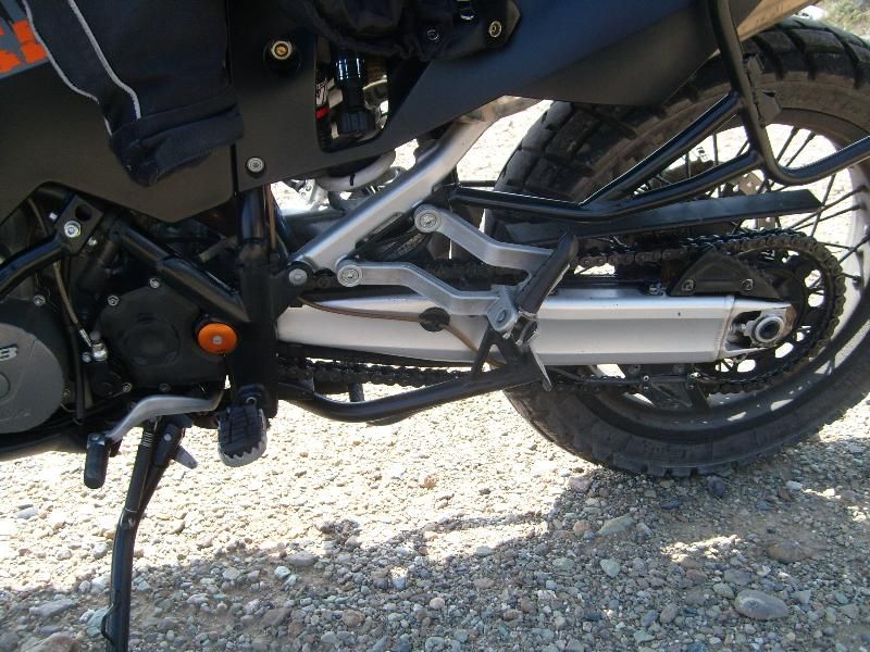

Mike an Michael
BeitragVerfasst am : Di, 9. Jun 2009, 6:19    Titel: Re: .... Antworten mit Zitat
Mike AT98 @ Di, 9. Jun 2009, 0:38 hat folgendes geschrieben:
Super,
das ist doch schon was...
Danke und Grüsse
von
Mike an Michael
 Dateigröße:  113.08 KB
 Angeschaut:  1575 mal
 Dateigröße:  143.71 KB
 Angeschaut:  1584 mal
elli-bohmOffline
Anmeldungsdatum: 04.12.2008
Beiträge insgesamt: 26
BeitragVerfasst am : Di, 9. Jun 2009, 12:36    Titel: Doppeldüse für Pro Oiler vorhanden Antworten mit Zitat
bin auch gerade dran, den Pro-Oiler an meiner ADV anzubauen.
Habe von Pablo (ProOiler) eine Doppeldues für ADV erhalten (15 €) mit Anbaublech. Ist etwas fummelig anzubauen - geht aber dran und lässt sich einstellen. Habe den Oiler noch nicht fertig montiert, so dass ich noch nicht über die Erfahrung an der ADV berichten kann. Habe den Pro-Oiler vorher an einer Kawa benutzt: für mich der Oiler mit dem besten Preis-/Leistungsverhältnis - und Pablo ist ein kompetenter Bastler.
Matthias
