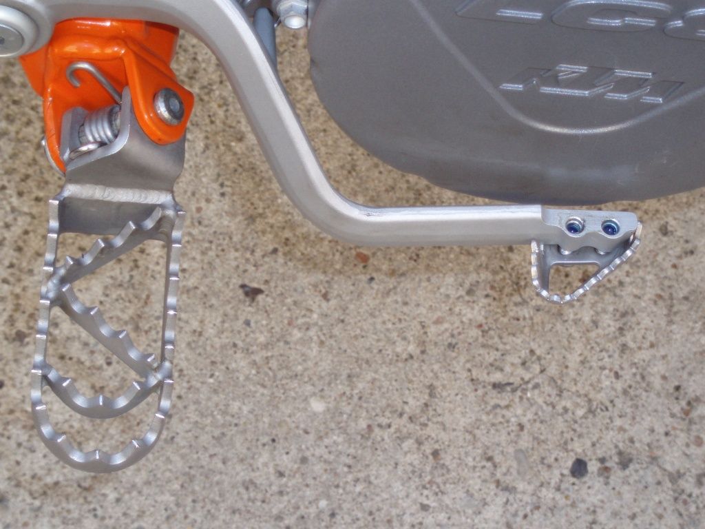

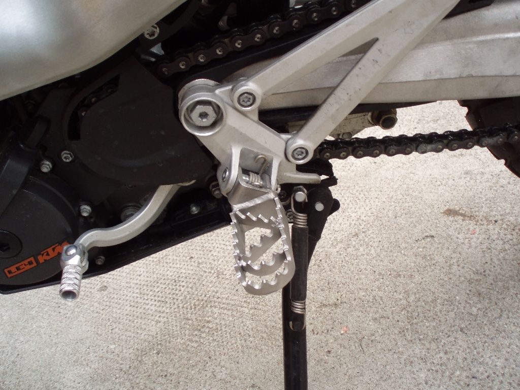

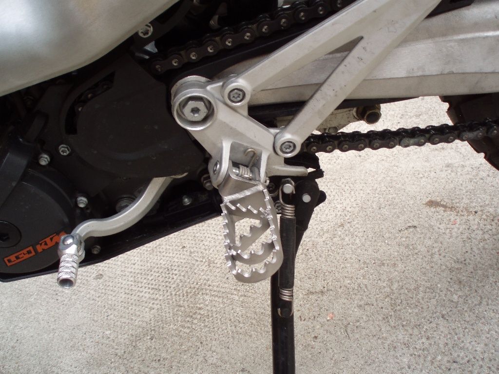

Auf mehrfachen Wunsch eines einzelnen Herrn hat Kai mir endlich seine tiefen Rallyefußrasten für die 690 E angepasst. Sie bringen 3 cm und entspannen die Sitz- und Stehposition spürbar. Gekostet hat der Spaß 121,01 Flocken netto. Der Seitenständer musste nicht angepasst werden.
Morgen gehts damit zum einwöchigen Test in die Alpen. Cool Werde berichten, wenn gewünscht.

Eben hat mein Liebster sie mir montiert und nachdem eine dran war habe ich mich mal draufgestellt und man merkt den Unterschied ganz schön!
3cm sind halt 3cm Mr. Green
Gefahren bin ich noch nicht,muss dem Töchterchen beim Umziehen helfen,aber ich hoffe doch sehr das ich die Tage mal dazu kommen sie Probe zu fahren wub
Alles weitere später.........

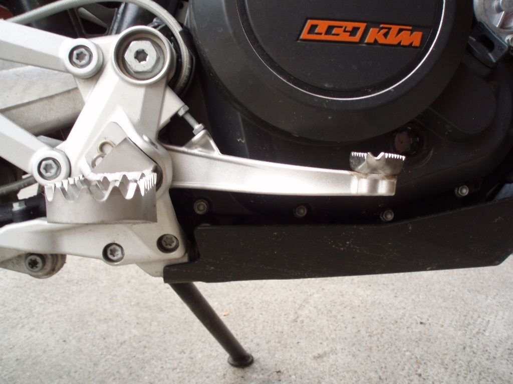

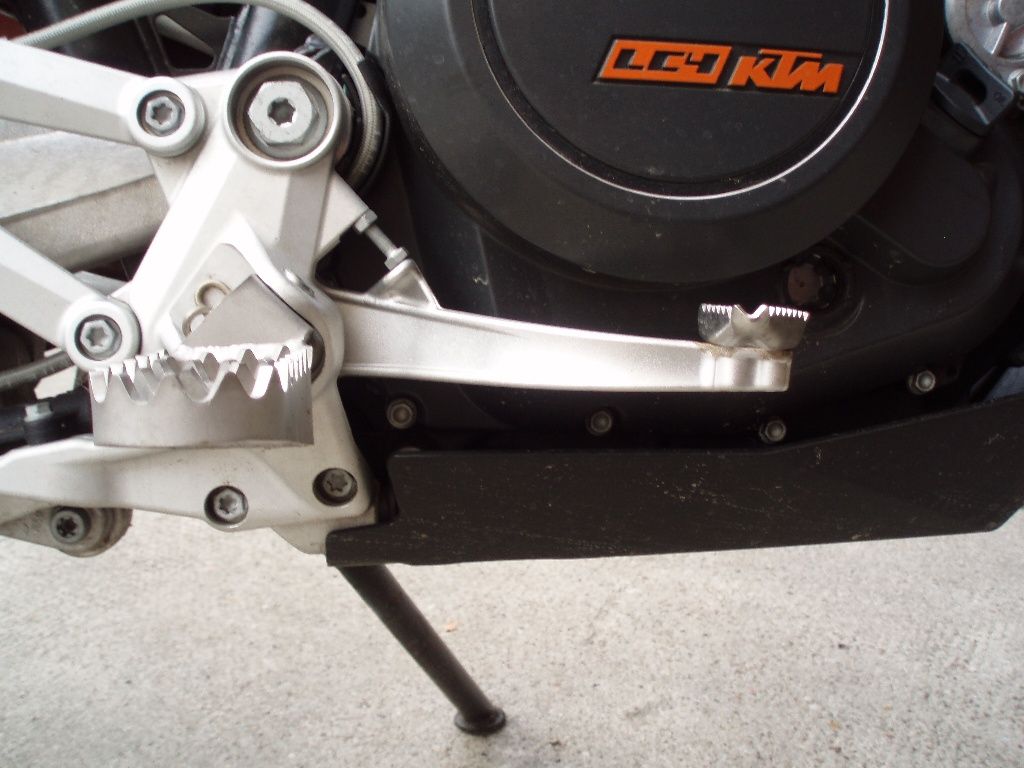

gruebel ! Bei mir steht der Fußbremshebel etwas niederer wie der rechte Fußrasten . Mit den niederen Rasten hat man dann das Problem das der Hebel zu hoch sitzt . Kann man den Bremshebel irgendwie umbauen ? Weil niederer geht bei mir nicht . unsure
LotseOffline
Anmeldungsdatum: 30.01.2005
Beiträge insgesamt: 1867
BeitragVerfasst am : Sa, 19. Sep 2009, 10:24    Titel: Antworten mit Zitat
Am Fußbremshebel kannst du die gezackte Aufstandsfläche oben am Hebelarm ab- und von unten wieder dran schrauben. Dafür musst du nur ein paar Zacken ausschneiden. Bei meiner 950 SE habe ich das für die tiefen Motobau-Fußrasten so gemacht.
Bei der 690 stören mich die jetzt etwas höher stehenden Fußhebel nicht. Ich fahre aber auch nur mit dicken Crossstiefeln. Tourenstiefel besitzte ich keine.

Alternativ das Gewinde der Druckstange etwas nachschneiden,
bringt sicher noch nen cm mehr Weg nach unten.
