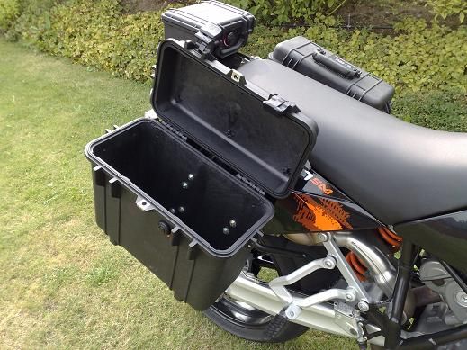

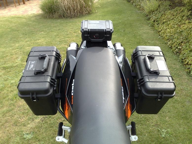

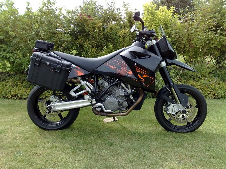

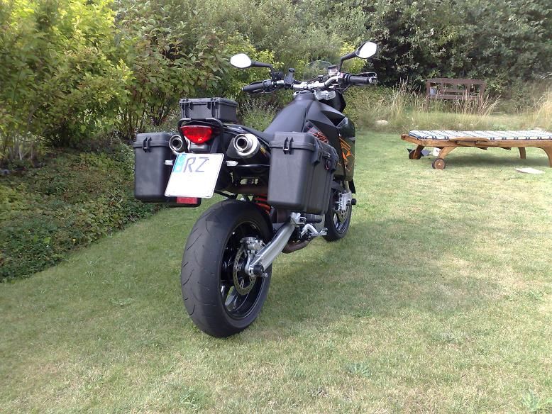

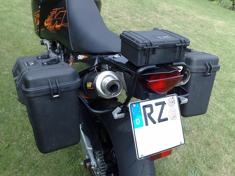

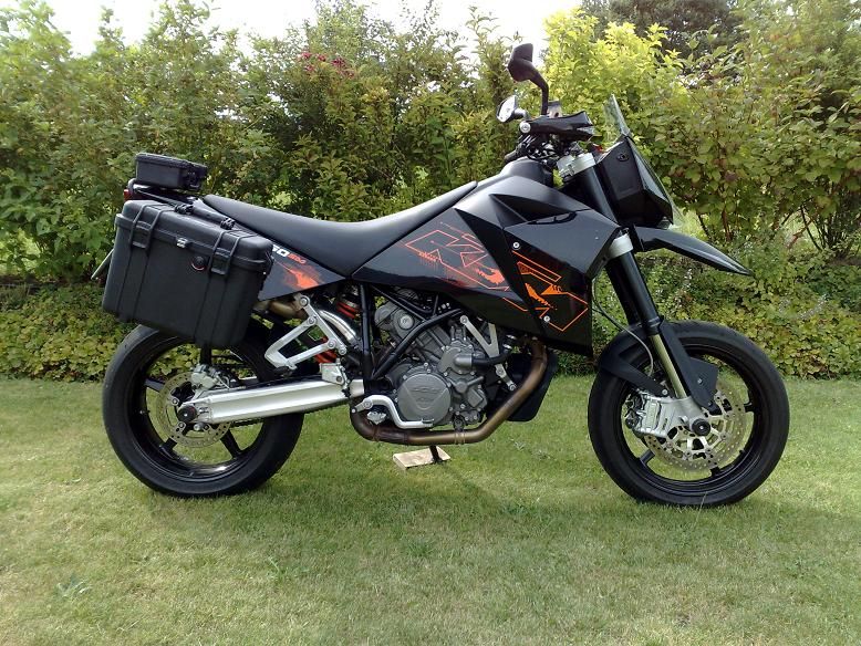

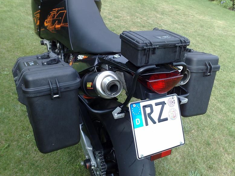

Das sind...
PeliCase 1430
Innen: 345 x 145 x 300 mm.
Außen: 430 x 240 x 340 mm.
Gewicht: 2,8 kg
...angeschraubt an den KTM Träger für die Original Packtaschen.
Sind zwar nicht so schön Wüstentauglich wie ALU, aber bis an die Ostsee wird es gehen. Cool

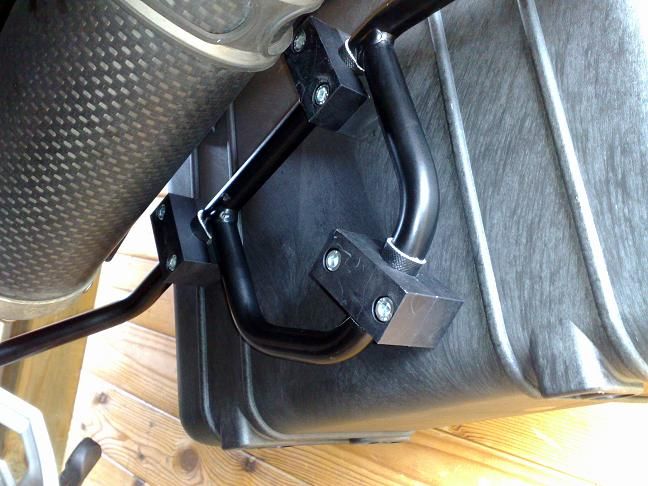

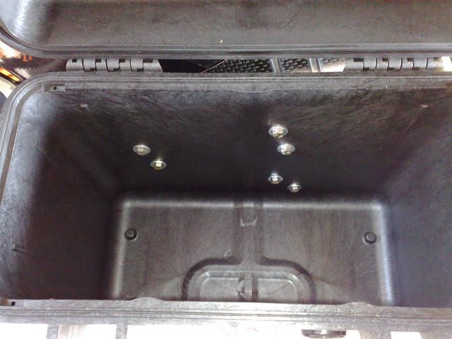

Hier zwei Bilder der Befestigung. Ich habe die Koffer von innen an einen Alu Block verschraubt. Dieser Alu Block wird auf das Rohr geklemmt. Damit nichts verkratzt sind noch Glasfaser Matten um das Rohr gewickelt.
Zum Abnehmen der Koffer müssen die Schrauben von innen gelöst werden.
Für die Zukunft überlege ich mir noch eine Schnell-Löse-Vorrichtung... wacko

BeitragVerfasst am : So, 9. Aug 2009, 20:51    Titel: Re: schon wieder Koffer, aber mal andere... Antworten mit Zitat
mateck @ Sa, 8. Aug 2009, 21:43 hat folgendes geschrieben:
...Sind zwar nicht so schön Wüstentauglich wie ALU, aber bis an die Ostsee wird es gehen. Cool Grüße
Wüstentauglich hin oder her, diesen Dingern traue ich mindestens soviel zu wie einem Alukoffer. Über einige dieser Teile kannste mit dem LKW drüber fahren. Da passiert nix. Richtig wasserDICHT sind die auch. Wir verkaufen die Teile schon seit längerem und es gab noch nie eine Garantieanfrage.
BeitragVerfasst am : So, 9. Aug 2009, 21:27    Titel: Antworten mit Zitat
Ich finde das eine gute und sogar schöne Lösung,
ich denke auch, daß es die Teile eher als die Alus aushalten, wenn sich die Käthe mal drauflegt.

Die Koffer sind superstabil!
Mein Misstrauen geht eher gegen den Ori KTM Träger. Der ist pro Seite an nur zwei Punkten besfestigt. 1x unter dem Topcase + 1x hinter der Beifahrerraste. Für die Packtaschen mag das reichen...
Der Vorteil ist der schnelle Rückbau, zwei Schrauben und das Heck ist nackig Razz
Ich werde aber unter dem Nummernschild noch eine Verstrebung einbauen, denn sollte es schon etwas stabiler werden.
Natürlich würde das ganze mit Touratech Halter richtig gut werden! Aber den KTM Träger hatte ich sowieso noch. Wenn es jemand nachbauen möchte, empfehle ich Teuratech oder SW motech Träger zu nehmen.

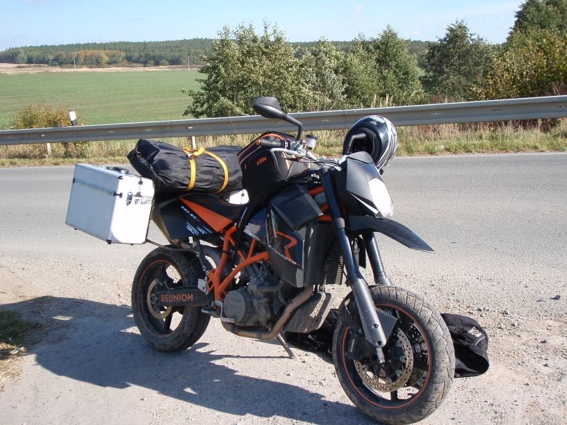

2x Pilotenkoffer ausm Baumarkt
Selbstbau-Kofferträger
Gesamtpreis: 60€
Regen, drauffallen oder angucken mögen die Koffer überhaupt nicht Mr. Green
