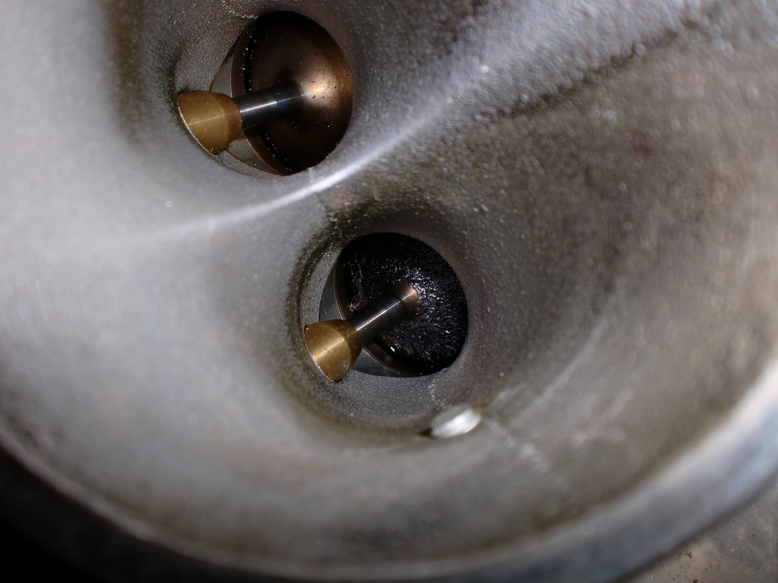

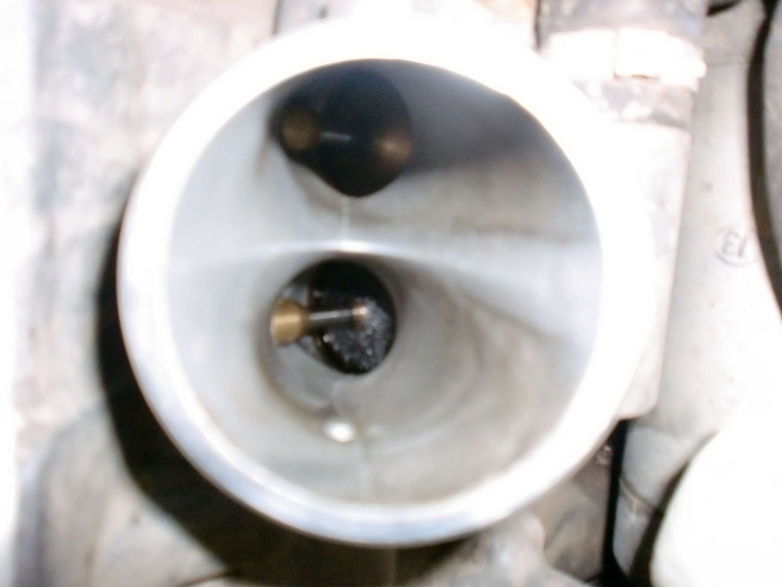

Hi
ich habe heute meine Erste Inspektion an meiner 990S angefangen, mal vom Oelwechseln abgesehen premiere.
Alles abgebaut, Luftfilterkasten runter und in den Ansaugtragt des hinteren Zylinders reingeleuchtet. unsure
unsure Ich ahne Schlimmes !! oder kann das ohne Folgen so bleiben.? mellow
Gruss

Hallo
Die betreffende Ventilschaftdichtung würde ich tauschen, andere Erklärungen fallen mir jetzt nicht ein.

Hallo Stealth
hört sich nicht schlecht an, kleckert da evtl. Oel durch die Dichtung und verkrustet dann das Ventil von oben???
Sad bedeutet das den Kopf runter??

BeitragVerfasst am : So, 6. Dez 2009, 9:54    Titel: Antworten mit Zitat
Wie groß ist denn das Ventilspiel an diesem Ventil Question

BeitragVerfasst am : So, 6. Dez 2009, 12:02    Titel: Antworten mit Zitat
ktm-pilot @ So, 6. Dez 2009, 9:54 hat folgendes geschrieben:
Meinst du es stand schon leicht offen? hab ich auch schon gedacht nur hätte ich dann mit mehr Problemen im Vorfeld gerechnet gruebel

BeitragVerfasst am : So, 6. Dez 2009, 12:24    Titel: Antworten mit Zitat
Stealth @ So, 6. Dez 2009, 12:02 hat folgendes geschrieben:
MfG
Wenn man bedenkt das schon das ein oder andere Einlass-Ventil durch zu enges Ventilspiel abgebrannt ist... könnte es eventuell das "Vorstadium" sein und das bemerkt man sicherlich erst wenn es zu spät ist.

BeitragVerfasst am : So, 6. Dez 2009, 12:35    Titel: Antworten mit Zitat
Das Foto ist suboptimal aber es sieht nach verkohltem Öl aus, da müssen wir auf's Ventilspiel warten.

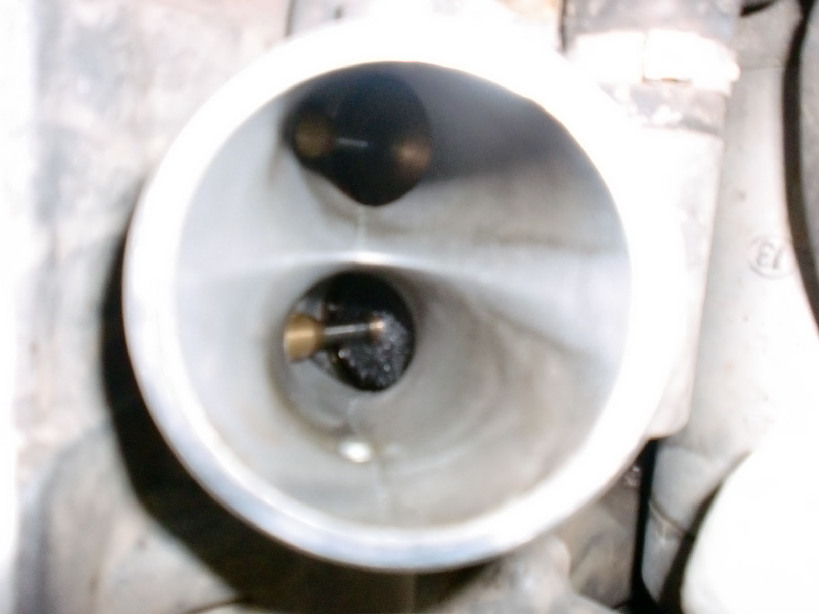

so bin zu Hause, eure Antworten gelesen, Rolling Eyes gleich gemessen und ein etwas besseres Foto gemacht. gruebel
Der Motor hat so keine Mucken gemacht, auch das Abgas ist auch nicht auffällig da ich gerade beim TÜV eine ASU gemacht habe.
Ventilspiel hinten Einlass gute 0,14, Auslass 0,22
so und nun noch das Bild
