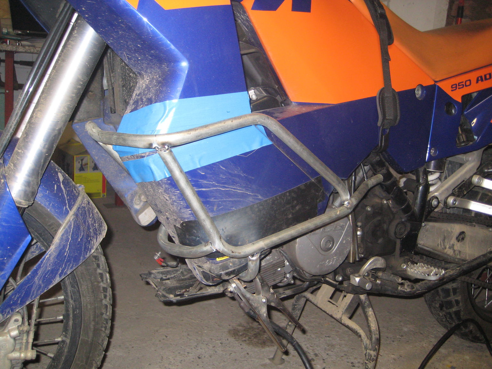

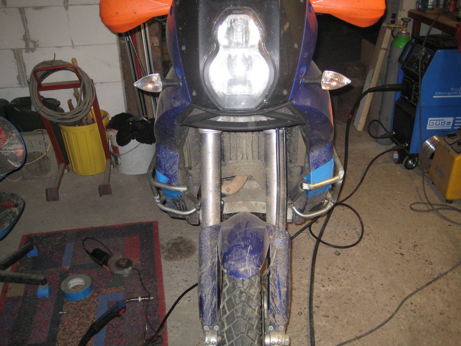

Habe hier mal paar Sturzbügel nachgebaut!
Müssen nur noch Pulverbeschichtet werden dann sind sie fertig:D

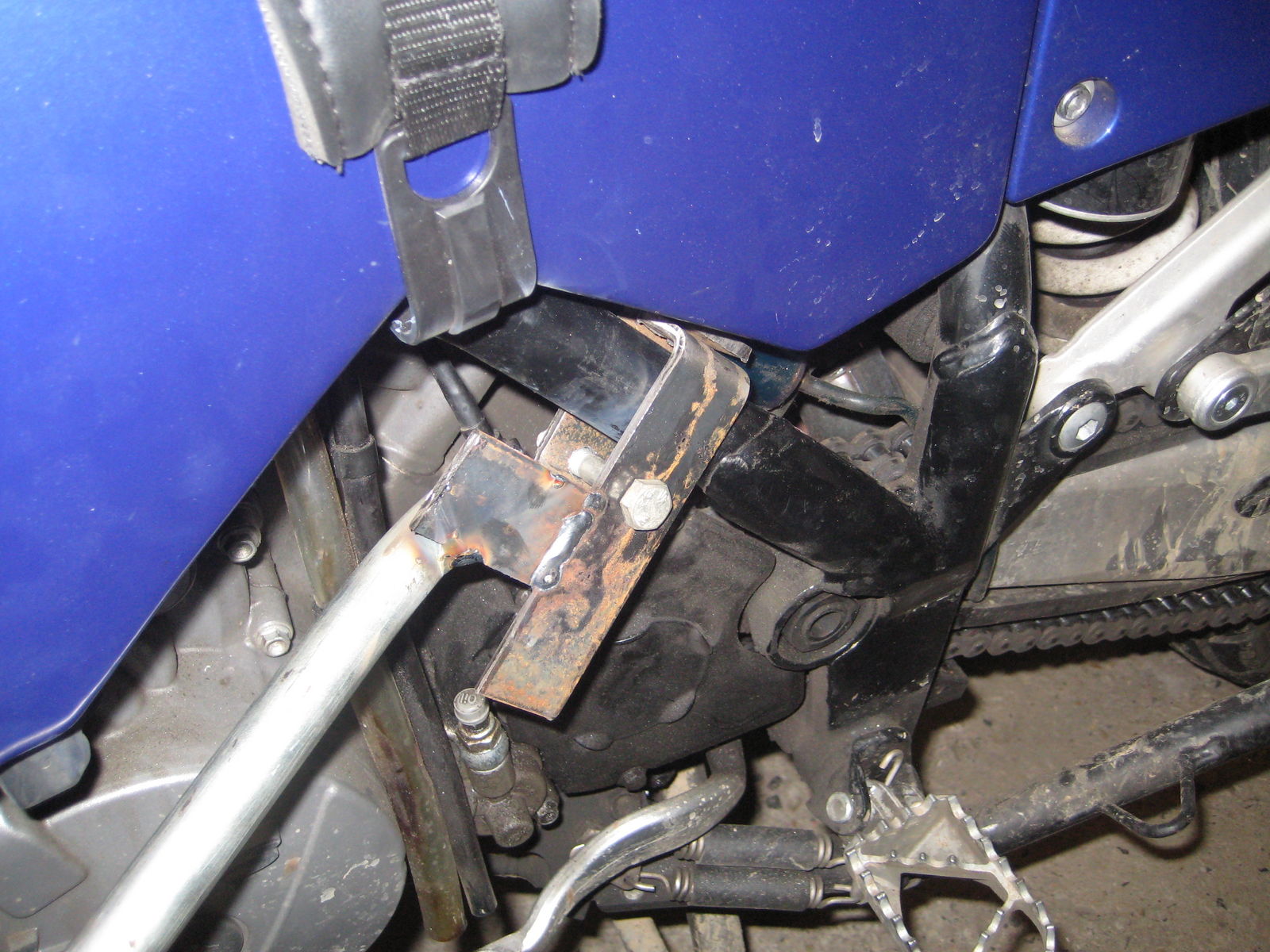

hier mal ein Bild von meiner Klemmung am Rahmen. Auf dem Foto ist sie noch nicht fertig.

ktmblu @ Fr, 1. Jan 2010, 17:25 hat folgendes geschrieben:
soll das so eckig bleiben an dem runden Rahmenrohr? Oder kommt da noch ein Einsatz rein? So wird das wohl nicht halten... gruebel
...und die Beschichtung vom Rahmen ist auch Ruck Zuck durch. Wink

nein bleibt natürlich nicht so darum hab ich ja geschrieben das ich noch net fertig bin.
Habe die Ecken und Kanten geschliffen und verstärkt, zwischen Rahmen und Halter kommt noch Gummi oder sowas.
halten tut es eigentlich richtig gut.

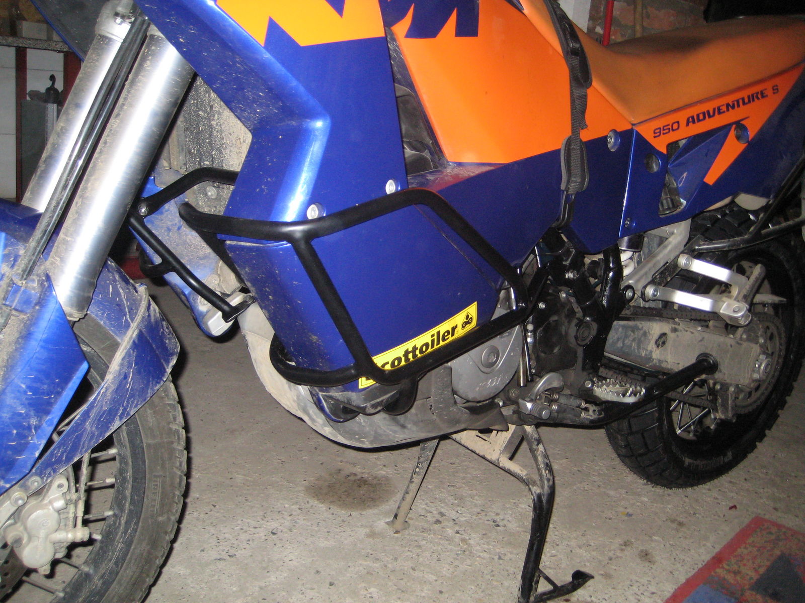

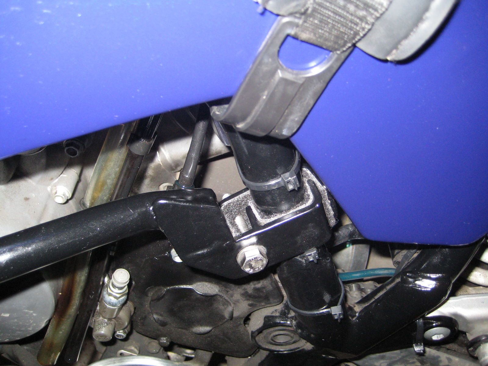

soo habe fertig Mr. Green

aber da hast Du trotzdem eine Punktbelastung bei der Klemmung am Rahmen. Wirst Du ja dann sehen ob es hält.
Mein Fall wärs nicht. Wink
