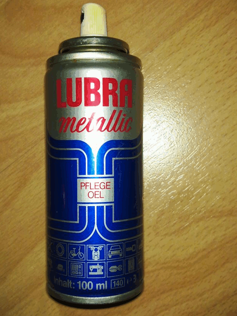

HotFireOffline
Anmeldungsdatum: 11.04.2007
Beiträge insgesamt: 3677
Alter: 49
HABE FERTIG
BeitragVerfasst am : Sa, 2. Jan 2010, 20:45    Titel: Antworten mit Zitat
Thomas110 @ Sa, 2. Jan 2010, 16:04 hat folgendes geschrieben:
Hi
Es gibt von Abus ein Spray für Schlösser
das benutze ich bei meinem Landy ab und an
das ist wirklich gut und man hat nicht dieses Problem mit
dem Graphit an den Händen/Hosentaschen oder mit dem
Öl/Schmutzgemisch bei Nutzung von WD40 oder Balistol
vg
thomas
Jo, benutze ich für meine KESO Schließanlage und gibt es auch etwas günstiger von:
 Dateiname:  lube.gif
 Dateigröße:  313.83 KB
 Heruntergeladen:  741 mal
