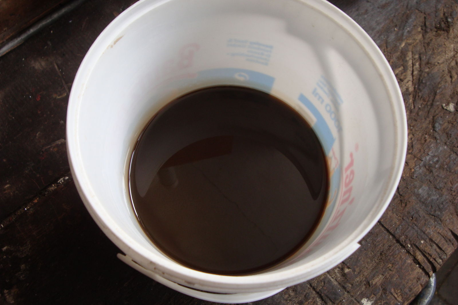

BeitragVerfasst am : Sa, 23. Jan 2010, 19:31    Titel: Antworten mit Zitat
also nach 2 Jahren und 20000Km sah das Gabelöl total erbärmlich aus und stank elendig...
twinner.

BeitragVerfasst am : So, 24. Jan 2010, 19:49    Titel: Antworten mit Zitat
twinner @ Sa, 23. Jan 2010, 18:31 hat folgendes geschrieben:
So ne grau/schwarze Plörre kommt bei meiner Gabel eigentlich bei jedem Service nach max. 12 Monaten heraus. Sauber war das (Motorex) Öl nur bei der ersten Undichtigkeit bei km-Stand 4186 Mr. Green
