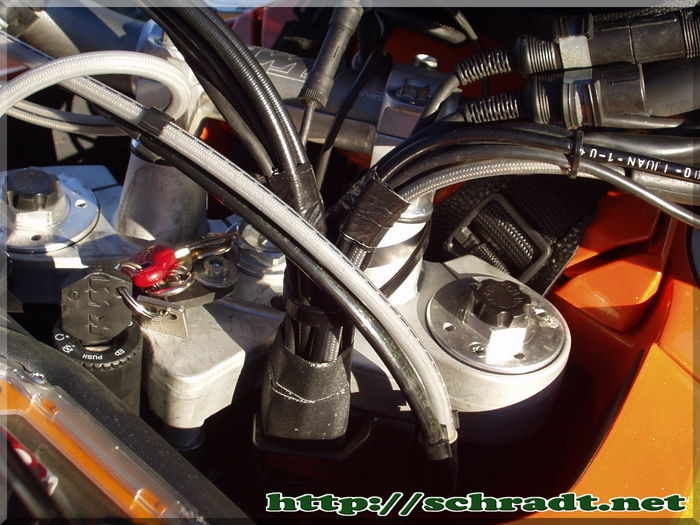

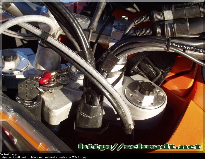

Ein paar Kabelbinder mehr schaden bei der restlichen Verkabelung auch nicht...
Zusätzlich habe ich alle Kabel die vom Lenker nach unten führen mit Gewebeband umwickelt, das beseitigt u.a. auch dein Problem mit der Plastik-Klammer an der oberen Gabelbrücke.
Wenn man paar Kabel mehr hat, als Original (Heizgriffe, Sprechanlage,...) gehts kaum ohne, da die Klammer sonst irgendwelche Kabel durchscheuert.
