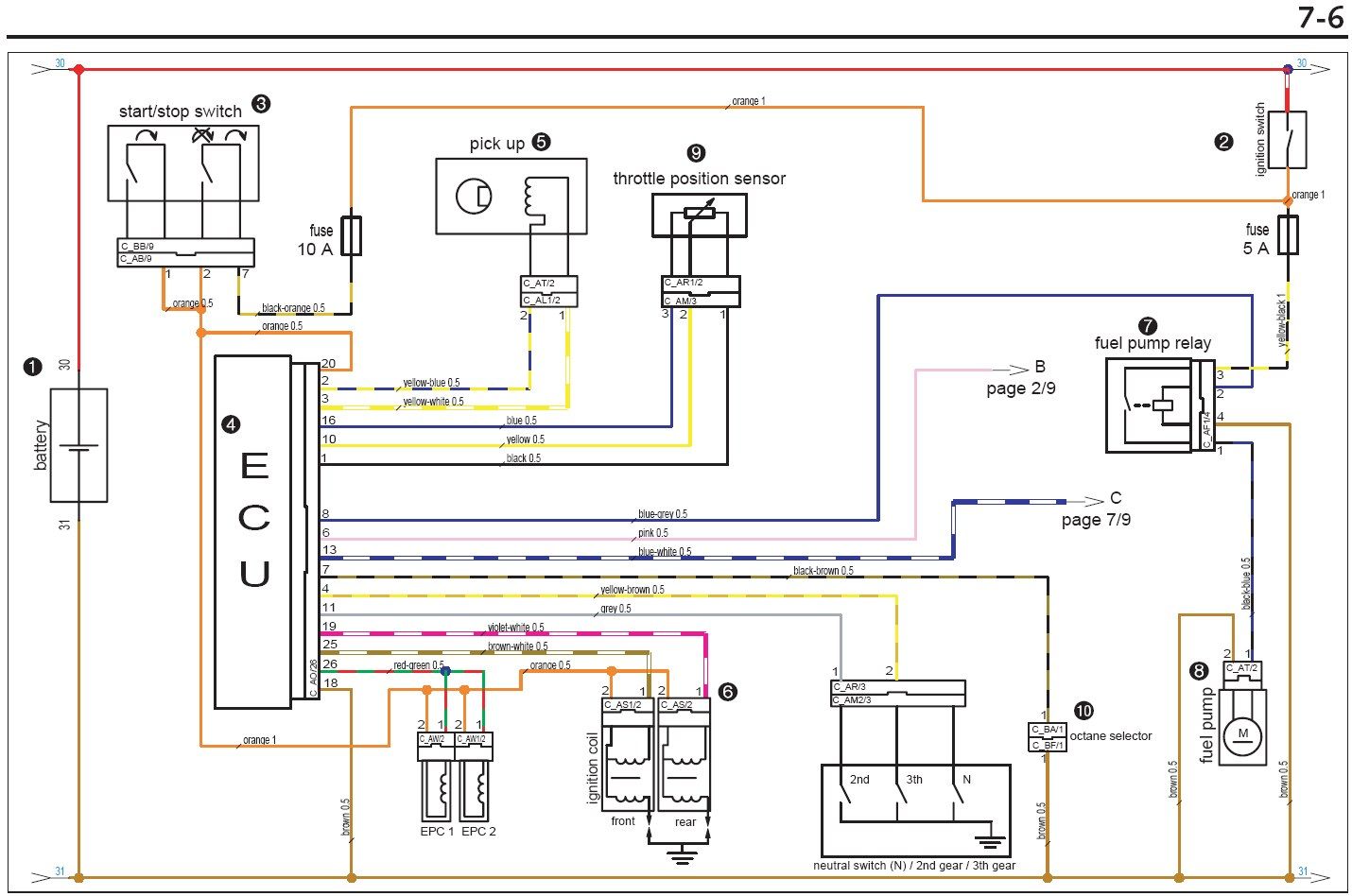

Hallihallo,
habe das Gefühl meine Kathi fehlt etwas Bums und der Verbrauch ist hoch. Das waere ja auch der Fall wenn das der 80 Oktan Stecker gezogen ist. Der steckt aber noch doch das Kabel hat einen kleinen Knick.
Frage kann man mit einem Multimeter auf einfache Weise prüfen ob das Kabel noch i.O ist ohne die halbe Mühle zu zerlegen?
Grüsse carliO

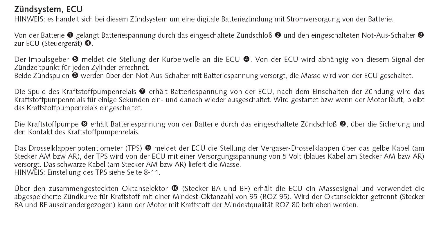

Hi CarliO - mehr kann ich nicht dazu beitragen:
als Screenshot - sch$&% geschütztes PDF.
Deutet ja darauf hin, dass wenn Kabel im sack, dann mit 80octane
Viel Erfolg
daP

Hallo
Du mußt den Stecker der ECU abziehen und am Pin 7 prüfen ob masse anliegt.
MfG
