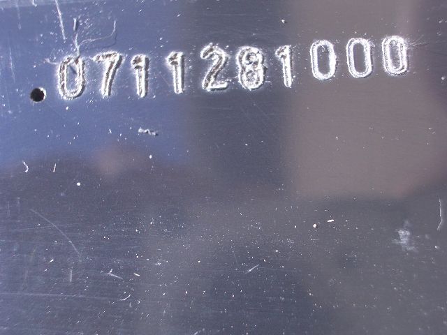

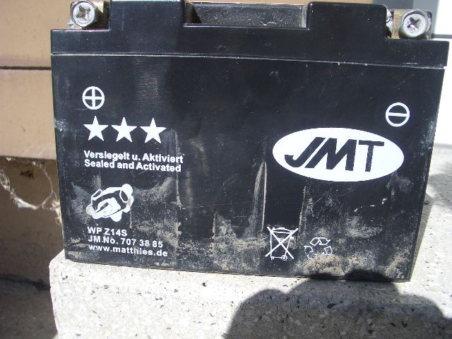

So, meine startet auch nicht
Noch keine 2 Jahre alt und schon die 2. Batterie? blink
Die orginale (vermute mal das es so war) wurde bereits im 1.Monat (Aug. 2008)auf Garantie getauscht.
Als ich heute die Batterie ausbaute kam nachfolgende Überraschung zum Vorschein:
Nix mit orischinal Yuasa XTZ 14S, sondern ein Billigteil von JMT.
Ja gehts noch, da hat doch mein freundlicher nen kurzfristigen Profit gemacht.
Mal schauen was er dazu meint.

wie lange war die Batterie nicht in gebrauch bzw. wie lange ist die letzte (Auf)Ladung her? Mal die Spannung gemessen?
