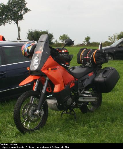

Ich hab den Umbau für den hohen Koti auf meiner HP www.janotha.de beschrieben. Die Idee und Anregung habe ich hier aus den Forum entnohmen.
LinK zur HP: http://janotha.de/Umbauten%20LC%208.htm#Kotfl%C3%BCgel

habs ähnlich gemacht wie janotha, halt nur orangene gabelschützer.
wer sich die mühe ersparen will, an der befestigung der gabelschützer von den sx'en zu basteln und kein problem mit der farbe schwarz hat kann auch die gabelschützer der 690er smc nehmen. die haben wohl die (fast) gleiche gabelfaust wie die adv. die länge sollte wohl auch hinhauen.
