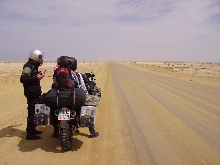

Ja, ist sie! Mr. Green
auf 2,5er Excel Felge voll beladen
 Dateigröße:  69.52 KB
 Angeschaut:  738 mal
Gruß vom roadrunner
