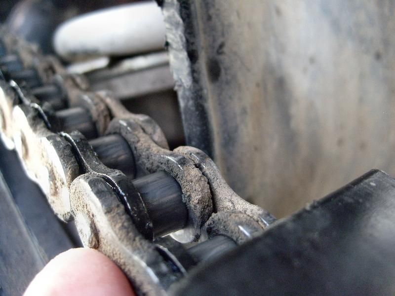

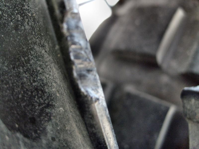

Nun hab ich endlich die Ursache des gelegentlichen Ratterns orten können. Die Antriebs-Kette schwingt nicht nur in der Länge, sondern auch ein bißchen quer, schlägt bei niedrigen Drehzahlen gegen den Federbein-Spritz-Schutz.
Zuerst dachte ich bei dem asthmatischen Rasseln, dass ich oft gehört hatte, an den Steuerketten-Spanner, der hatte auch wirklich kaum Druck mehr, vorgestern deshalb auswechseln lassen....klasse! Beim Starten des warmen Motors und bei niedrigen Drehzahlen kein "Peitschen" mehr.
Leider handelte es sich um 2 verschiedene Rassel-Geräusche. Wie schon am Anfang beschrieben, fand ich heute am Federbein-Spritz-Schutz die tiefen Einlauf-Spuren der Kette.
Habe mit Schleifpapier eine Rundung im Plastik rausgeholt, dort wo die Kette auftraf. Bei einer Fahrt vorhin nach Sitia habe ich nichts mehr gehört...scheint also damit erledigt zu sein.
FRAGE: ich glaube nicht das ich die Kette zu locker gespannt habe! Gäbe es noch eine andere Möglichkeit warum die Kette dort anschlägt und ist das auch schonmal jemanden anderes aufgefallen?
PS: Qualität der Fotos leider nicht unbedingt gut!

Wie stellst Du fest, ob die Kette richtig gespannt ist
Wie stellst Du fest, ob das Rad gerade eingebaut ist Question

Ich halte mich da strikt an die Unterweisung in der Bedienungs-Anleitung, ca 3 bis 4 cm Differenz zu der Kettenschutz-Schraube bei durchhängender Kette.
Ich habe keinen Laser zum Testen, ob das Rad nun ganz genau mittig sitzt, ich orientiere mich wie alle an den Fräsungen in der Schwinge und in den Achsbacken. Selbst wenn da 1 mm Differenz wäre, würde es nicht soviel ausmachen, das das Rad so schief sitzt, das die mindestens 2 bis 3 cm von der Kette zum Spritzschutz überbrückt würden, und deshalb die Kette da schleift. Das muß ne andere Ursache haben.
Ich spann ja nun nicht das erste mal in meinem Leben ne Kette!
Was ich natürlich morgen messen müßte ist (jetzt dunkelt´s leider schon etwas): ob die Fräsungen an den Achsbacken korrekt die gleichen Abstände haben....aber ich vertraue da Hosi und seiner Arbeit absolut.
Kann auch schlecht vergleichen, da ich nur noch den linken Achsbacken habe, den rechten mußte ich opfern, beim Entfernen von der Achse, als ich Hosis dran baute!

Und allzu alt ist die Kette auch nich?
Rollt sie gut ab? oder sind einige Glieder steif? (an der Kette)

Kette und Ritzel wurden vor ca 8000km gewechselt. Kettenglieder könnte ich morgen mal überprüfen, habe ich noch nicht gemacht!

ABER:::::::::: mir fällt da gerade was ein blink ! Ich habe die Vorspannung des Federbeins ziemlich weg genommen....das heißt, ich bin auf Einstellung 14 Klicks von 18 möglichen>>>>>>längerer Federweg.
Ist es möglich das deshalb die empfohlenen Einstellung der Kettendistanz zur Schwinge, aus der Betriebsanleitung, nicht mehr stimmen kann? Ich meine, das man weniger Distanz vielleicht haben sollte und dadurch die Kette nicht so in Schwingungen versetzt wird, bei bestimmten Geschwindigkeiten, das eine Querschwingung entstehen könnte Question gruebel

Servus Alex,
Wenn die Kette insgesamt recht verschlissen wäre, ist es m.E. durchaus denkbar, dass sie nicht nur in Längsrichtung länger geworden ist, sondern auch die max. seitliche Durchbiegung zugenommen hat, so dass bei verschiedenen Belastungssituationen auch größere seitliche Schwingungsamplituden auftreten.
Btw: die Lager im Hinterrad bzw. Getriebeausgang unterstelle ich mal sind okay?

Hallo Robert!
Ich überprüfe morgen mal das von NoCarrier angefragte, ob die Glieder (der Kette Laughing ) gut bewegbar sind.
Wie geschrieben, ich habe die Kette vor ca 8000km gewechselt, benutze außerdem noch einen Kettenöler, bei dem die Ketten in der Regel sehr lange halten.
Vorgestern wurde außer dem Wechsel der Steuerketten-Spanner auch noch der kleine Service für 52.500km gemacht. Der Schrauber ist fit, er hätte sicher extreme Lagerschäden bemerkt, beim Schrauben und oder Probefahren.
Das Schwingenlager habe ich letztens erst getestet...nach meinem Gefühl ok. Das Radlager ist sicher auch ok, laß ich öfters mal aufgebockt durchlaufen, was ich nicht sagen kann ist, ob das Lager am Getriebe-Ausgang gut ist.

das sieht bei mir noch viel schlimmer aus, wollt schon immer mal mit dem heißen Messer den Grad wegschneiden, vergeß das immer wieder
lieber die Kette zu locker fahren als zu straff, und da kanns schon sein, daß die mal bissl schwingt, vor allem wenn die Kette alt war, kam das vor,
WIE, Du kennst das auch? ohmy OK, dann bin ich beruhigt Smile ! Also schlägt die Kette auch quer!
