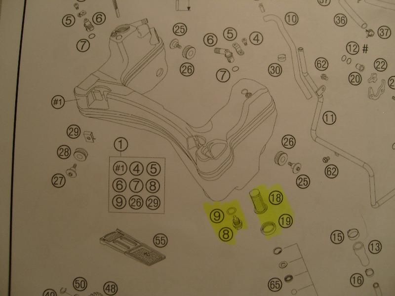

Sicherlich wiedermal ne banale Frage für viele! Da ich bis Mai noch Garantie habe, habe ich bisher noch keinen Ölwechsel selber gemacht.
Ich will in Zukunft den Öl-Wechsel des "kleinen" Service selber machen. Ist es nötig beide Siebe zu reinigen, also auch das von dem Öldruck-Ventil im Tank jede 7500km, oder reicht es dies beim "großen" Service machen zu lassen? Diesen würde ich nicht selber machen, da Ventile etc gecheckt werden müssen, davon habe ich keine Ahnung.
Falls auch das Sieb gereinigt werden muß, ist es nötig die Dichtung am Ventil (#19) mit zu erneuern (Gasket 60038018000) und ist die CU Scheibe (#9) unter der Magnet-Ablaß-Schraube ( CU seal ring Din 7603-12x18x1,5) was spezielles, oder ne ganz normale Cu Beilagscheibe?
Sonst müßte ich mir das auch in Deutschland bestellen!?
Vielen Dank erstmal!

BeitragVerfasst am : Do, 25. März 2010, 19:53    Titel: Antworten mit Zitat
Moin,
No 9 ist eine Kupferdichtung und
No. 19 ist ne Gummidichtung,
und bei Deinem "Hypoc honda-Krad",
würde ich davon ausgehen,
dass die Popröööse ist.
Ich habe , wenn ich die Filter tausche. bzw. reinige,
immer die dem endsprechenden Dichtungen auf Tasche.
Hau rein!
m.

...also in der Betriebsanleitung steht, das unter #18 aufgeführte Teil ist kein Auswechsel-Filter, sondern wird als Sieb bezeichnet, das nicht gewechselt werden muß, sondern nur gereinigt, genau wie das Sieb #55.
Nun doch nicht bestellen gruebel, nur den großen Ölfilter, die Gummi-Dichtung und den Kupfer-Ring erneuern

BeitragVerfasst am : Do, 25. März 2010, 20:27    Titel: Antworten mit Zitat
Ich habe das Sieb 18 nie ausgewechselt sondern immer nur mit Bremsenreiniger ausgespült. Auch den Gummiring 19 habe ich nur 1x in 6 Jahren ausgetauscht. Den Kupferring 9 habe ich natürlich jedes Mal erneuert. Wozu sollte das Sieb eigentlich erneuert werden unsure ?

..hmmm, dachte ich mir schon! Das Sieb auswechseln verstehe ich auch nicht, aber das wird mit in dem Kit angeboten, das NC von KTM Rau empfohlen hat!

Mach da nicht soviel Gewese drum. Den Papierfilter schmeißt Du in den nächsten Waldbrand und nimmst einen neuen. Kann auch ein Hiflo sein, kost die Hälfte und funzt auch nur. Die Siebe spülst mit Bremsenreiniger oder Sprit aus. Die Dichtungen solltest Du aber sicherheitshalber schon da haben, wie der Grasraucher ja schon schrub.
Neue Dichtungen jibbet bei mir wirklich immer erst, wenn da was undicht ist...

Das Sieb brauchst du nur reinigen, Dichtungen zu wechseln ist sicherlich nicht verkehrt

Die Siebe reinigen, nicht wechseln. Die grünen Gummidichtungen an den Sieben sind mehrfach verwendbar, brauchst du also kaum tauschen. Vorsichtshalber rumliegen haben, schadet jedoch nie.
Der O-Ring am Filter sollte gewechselt werden, es geht zur Not aber auch mal mit dem Alten weiter.

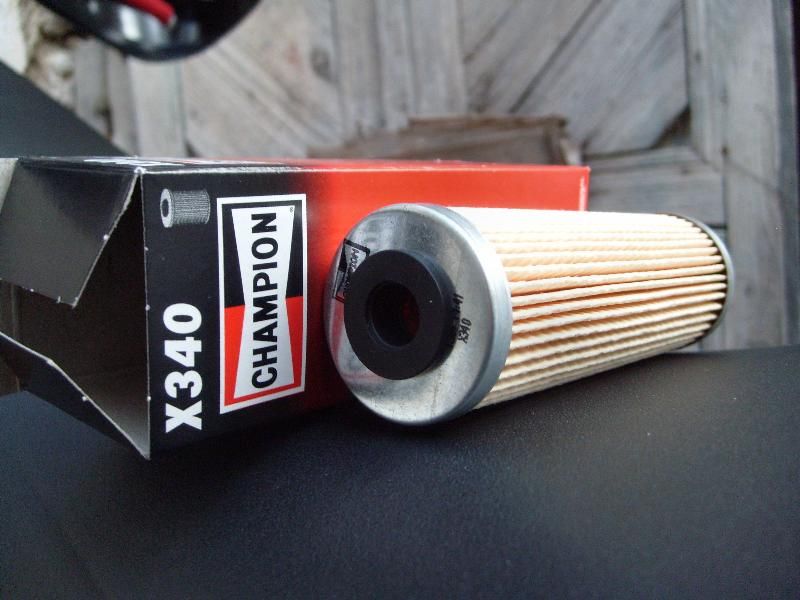

Nochmal ne Anfänger-Frage zum Ölwechsel: Hab gerade ein Päckchen von Tante Louise bekommen, enthält u.a. 2 Ölfilter von Champion.
Leider kann ich aus der Ersatzteil-Liste nicht erkennen wie der Dichtungs-O-Ring auszusehen hat. Handelt es sich um den Gummi-Ring, der schon am Filter ist, zu sehen am nachfolgenden Foto?
schonmal!
 Dateigröße:  96.28 KB
 Angeschaut:  2364 mal

BeitragVerfasst am : Mi, 7. Apr 2010, 12:11    Titel: Antworten mit Zitat
Nein, der Dichtungs O-Ring befindet sich auf dem Ölfilterdeckel.
Siehst du erst wenn du denn Ölfilter ausgebaut hast.
