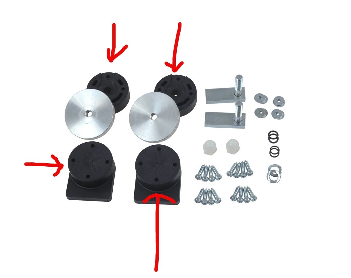

Musst Du nicht, da hast Du recht ! Trotzdem macht es mehr Sinn als irgendwas um den Träger zu Fummeln was dann eh nicht lange hält und/oder scheiße aussieht !
Das sind die Dinger von denen ich spreche:

dann hat er doch "NOCH MEHR FREIRAUM/SPIEL" das Problem ist das Gegenteil !!!
