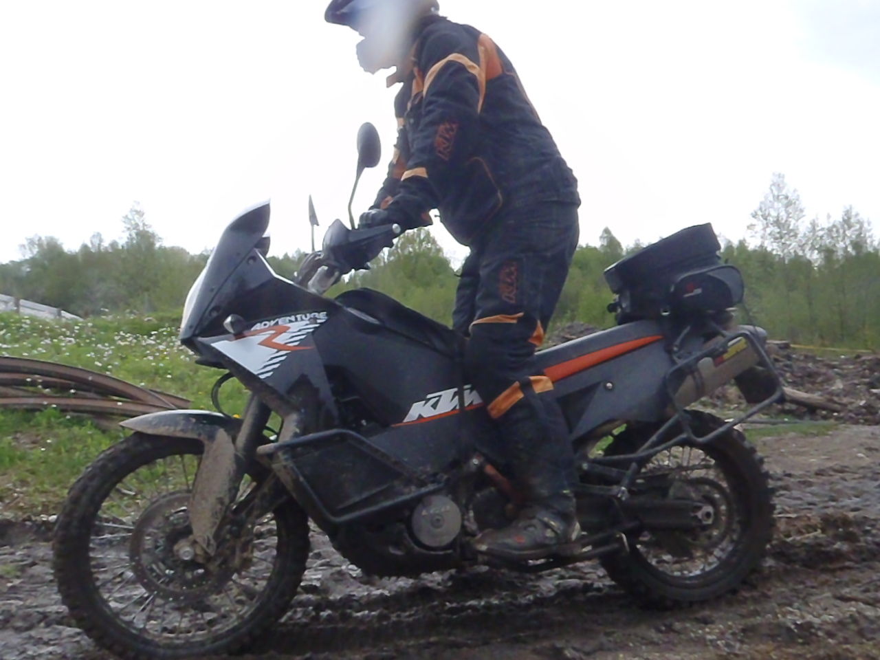

BeitragVerfasst am : So, 16. Mai 2010, 13:26    Titel: Antworten mit Zitat
ATHans @ So, 16. Mai 2010, 11:09 hat folgendes geschrieben:
Also ich habe 49 und nichts am Ständer verändert. o Probleme??? wacko
Bist nicht alleine, G.48 nichts am Ständer verändert und keine Probleme. Vielleicht habt ihr nur zu kleine Füße. Very Happy
Die Fussrasten sind ein Traum zum stehend fahren
So siehts dann aus
