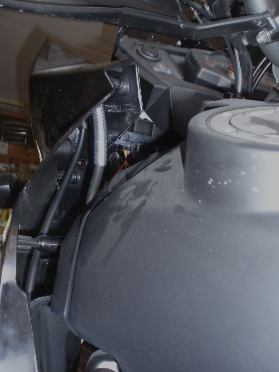

gestern habe ich ein bißchen herumgebastelt und hab mich auch dem thema mit dem knick im entlüftungsschlauch angenommen.
enlüftungsschlauch abgezogen und eine feder mit 10mm durchmesser (aus dem inst.bedarf) drübergezogen. dann passend gekürzt und wieder montiert - fertig.
ich werde jedoch die entlüftungsschläuche neu verlegen, denn sie sifft vorne zu stark raus... passende schläuche mit ventil in orange sind schon besorgt Smile
antiknickfeder

Hi,
wenn Du Dir soviel Mühe machen willst,
kaufst Du Dir 2,5 Benzinschlauch und verlegst diesen direkt vom
Tank am Rahmen runter, zu den Fußrasten, dann ist endgültig ruhe.
Oben/innen an den Hamsterbacken musst Du bloß eine Aussparung für den Schlauch dengeln....
Dann läuft auch kein Benzin auf den Motor etc. wenn die Karre mal liegt.

BeitragVerfasst am : So, 27. Jun 2010, 21:34    Titel: Antworten mit Zitat
meine überlegungen gingen in die selbe richtung, nur möcht ichs mir nicht aufs hinterrad siffen lassen!

924sas @ So, 27. Jun 2010, 22:34 hat folgendes geschrieben:
...soviel kommt da nicht raus, als dass das passiert.
Uuuuuuuund wenn, dann hast Du ein ganz anderes Problem und bist froh, dass es da unten raus pöddelt. Razz
