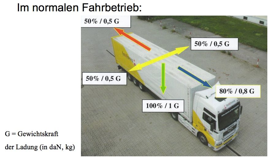

Habe zwar keine Erfahrung mit dem von dir genannten Sicherungsmittel, aber die Gesetzeslage in Österreich schaut so aus (ohne Gewähr):
Kraftfahrgesetz (KFG) § 101 e
Die Beladung von Kraftfahrzeugen und Anhängern ist ... zulässig, wenn ...
Die Ladung und auch einzelne Teile dieser, auf dem Fahrzeug so verwahrt oder durch geeignete Mittel gesichert sind, dass sie den im normalen Fahrbetrieb auftretenden Kräften standhalten und der sichere Betrieb des Fahrzeuges nicht beeinträchtigt und niemand gefährdet wird.
Die einzelnen Teile einer Ladung müssen so verstaut und durch geeignete Mittel so gesichert werden, dass sie ihre Lage zueinander sowie zu den Wänden des Fahrzeuges nur geringfügig verändern können.
Die Ladung oder einzelne Teile sind erforderlichenfalls z.B. durch Zurrgurte, Klemmbalken, Transportschutzkissen, rutschhemmende Unterlagen oder Kombinationen geeigneter Ladungssicherungsmittel zu sichern.
Eine ausreichende Ladungssicherung liegt auch vor, wenn die gesamte Ladefläche in jeder Lage mit Ladegütern vollständig ausgefüllt ist.
Welche Kräfte treten auf?
(siehe Bild)
Damit muss das Sicherungsmittel (Bei einem Gewicht der KTM von ca. 250kg) nach vorne ca. 250kg * 0,8 = 200kg halten können. Ob das Sicherungsmittel das kann, muss der Hersteller nachweisen und am Sicherungsmittel ersichtlich sein. Ob die Ladung (hier die Fussrasten) diese Kräfte aufnehmen kann, bleibt immer schwer beurteilbar.
Beantwortet deine Frage zwar nicht direkt, hilft dir aber ggf. bei der Beurteilung der Angaben des Herstellers.

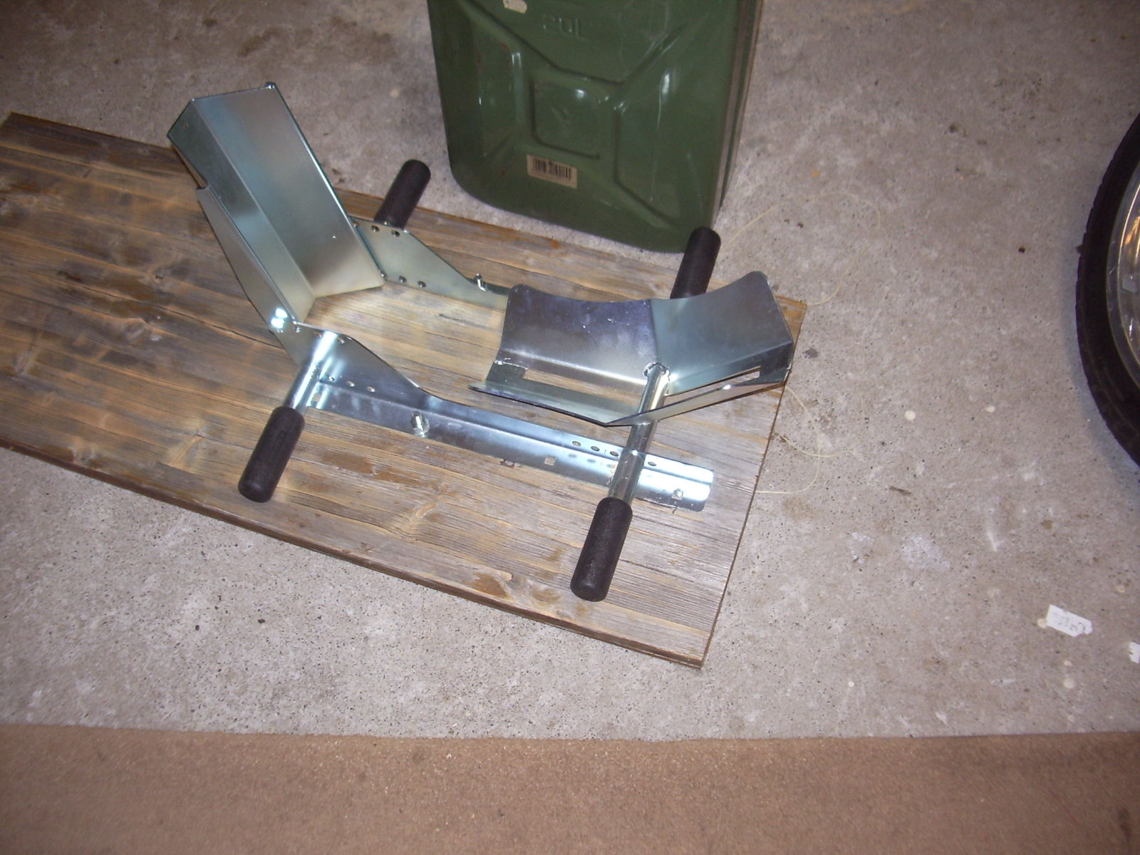

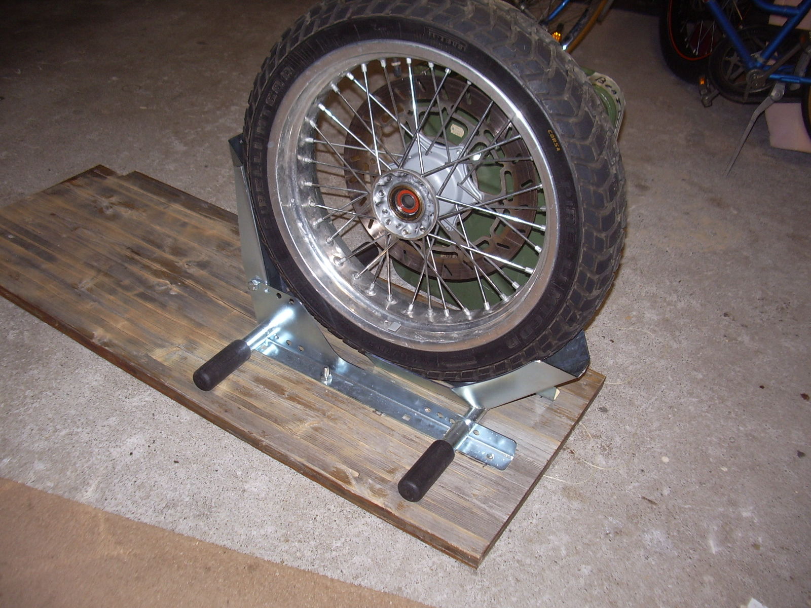

Also ich hab schon mal früher (vor 15 Jahren wacko ) versucht meine XT mit dicken Wantenspannern (aus dem Segelsport), funktioniert ähnlich wie das motoCinch, festzuzurren. Also nur an den Fussrasten runterzuspannen/zuhalten, war aber nich so die Ideallösung, wenn Sie zu locker war taumelte Sie trotzdem, und wenn du Sie fester gespannt hast war sie ähnlich stark wie beim normal verzurren in den Federn.Es war besser wenn du den Rahmen mit Kiste unterbaut hattest.
Auf dem Heckträger am Womo, war das richtig mist, weil halt quer zur Fahrtrichtung
Inzwischen habe ich so Radhalterwippen, damit kannst du das Mopped hochfahren, stehen lassen (steht alleine) und in Ruhe alleine Verzurren, da ich verschiedene Hänger und Mopped´s transportiere, habe ich welche mit Füssen die brauchst also nichtmal festschrauben,(dann kannst´n Hänger ausleihen, Wippe draufstellen,Mopped rein,Verzurren fettich) verzurrt wird konventionell .
So hab ich letztes jahr 4 Mopped´s auf´m Autoanhänger durch die gegend geschippert, ohne Prob´s und verzurrt war Ruckzuck.

Hier z.B. http://www.offroadforen.de/vb/showthread.php?69905-Moto-Cinch kannst Du Dich auch nochmal durchackern, ich habe für den Trailer einen Radhalter von Motomove gekauft, der ist universeller bei verschiedenen Motorradtypen. Die Motochinch-Dinger müssen ja doch recht genau unter den Fussrasten plaziert sein.

hab so etwas wie Froschi und bin nicht zufrieden ....

ollo 950 @ Fr, 30. Jul 2010, 11:49 hat folgendes geschrieben:
... mal richtig einstellen, dann funzt´s besser (vielleicht liegt´s daran ??)..

BeitragVerfasst am : So, 1. Aug 2010, 21:22    Titel: Antworten mit Zitat
ja hab ich leider versäumt und nun sone dinger für gebückte bis max 19" drin .obwohl laut Tütenrutscher 21" reipassensollen .... Mist 140 in den sand gesetzt ....

ollo 950 @ So, 1. Aug 2010, 22:22 hat folgendes geschrieben:
nu,wenn die sich nicht verstellen lassen, dann probier doch das Mopped rückwärts draufzustellen (also Hinterrad in die Wippe)
BeitragVerfasst am : Mo, 2. Aug 2010, 6:40    Titel: Antworten mit Zitat
Schiebt sich aber schlecht die Rampe hoch rückwärts - allerdings kann man dann gleich rausfahren ..........

BeitragVerfasst am : Mo, 2. Aug 2010, 8:37    Titel: Antworten mit Zitat
ollo 950 @ Mo, 2. Aug 2010, 7:40 hat folgendes geschrieben:
Schiebt sich aber schlecht die Rampe hoch rückwärts - ..........
... und der hintere Schlappen wird vermutlich auch zu breit sein.
Schau das du die Wippe versetzt bringst, so das der 21"/Wippe nicht ganz den Boden berührt, wenn drinsteht, dann passt´s (sonst wackelt´s und leiert auch aus)...
Bei 140.- sollte die schon verstellbar sein (oder hast dafür 2 Stck.)
