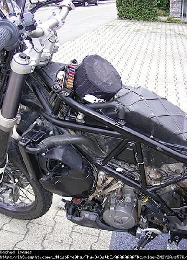

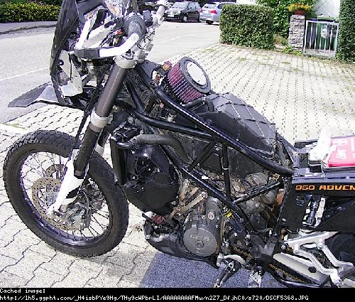

Moin,
nachdem ich nach meinen letzten 2 staubigen Ausflügen DR-Offroad-Days und Roadbooktour in HOlland... einen ziemlich versifften Luftfilter mein eigen nannte (der ja auch nicht ganz billig ist). Hab ich mich entschlossen für solcherlei Ausflüge künftig besser gerüstet zu sein.

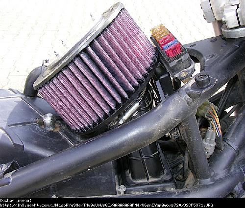

Ich hab bei Pyndon aus dem advrider-Forum sein Prefilter-Kit bestellt. Das besteht aus einem KN-Filter und einem Befestigungsring mit aufschraubbarem Deckel. Durch absägen des Schnorchels und anpassen des Handschuhfaches kann man beides ziemlich problemlos unterbringen. Leider verliert man dadurch das Handschuhfach... aber ich hab das sowieso nie ernsthaft genutzt.
Da der Prefilter einen größeren Luftdruchsatz als der Schnorchel hat, braucht nichts an der Bedüsung geändert werden. Aber für die nächsten Staubausflüge hab ich nen ausblasbaren Prefilter, der den eigentlichen Schaumluftfilter entlastet und die Luft eben vorfiltert. Nebenbei wird er hoffentlich das Leben des Schaumfilters verlängern...
Für die ganz groben Brocken kann man den KN-Filter noch mit einem Filter-Skin versehen.
Das ganze wurde vom Erfinder über mehrere zehntausen Meilen getestet und für gut befunden. Da mein Plan mich hoffentlich nächstes Jahr ins staubige Portugal und vielleicht Marokko führt... genau das richtige...
Den (zugegeben nicht sehr staubigen) Höhentest hat das Kit dieses Jahr schon mal bestanden:

sieht ja mächtig aus. Der K&N Filter ist jetzt nur da, damit das ganze leichter zu warten ist ? Seine Filterleistung ist ja nun besonders bei Feinstaub schlechter als beim Originalen.
Gibt's denn keine Möglichkeit, nur die Filter-Skin bzw. ein Dustcover zuverwenden ?

Hallo Stephan,
Der/das originale Luftfilter bleibt erhalten.
Der K&N stellt nur einen Vorfilter dar. "Pre-Filter"
Sinn des Ganzen ist, die Luft schon einigermaßen sauber zu bekommen, bevor sie zum eigentlichen Luftfilter kommt.
Der K&N soll also nur den gröbsten Dreck abhalten, der sonst den/das originale Filter schnell zusetzen würde.

@Stephan: So wie Peter es schreibt isses. Das K&N-Teil ist ein Zusatzfilter, der reinigbar ist und der hoffentlich die Lebensdauer des Originalfilters verlängert. Der Erbauer rät davon ab, allein mit K&N-Filter zu fahren. Nur Filter-Skin bzw. nur Dust-Cover geht nicht, da der K&N-Filter sein eigenes Gehäuse ist und die Filter-Skins sonst keinen Halt hätten.
@Peter: Nee, neues Handschuhfach hab ich nicht probiert... interessiert mich auch nicht sonderlich... so passts und so bin ich zufrieden. Ich seh eh null Vorteil in dem neuen Handschuhfach, seitdem bekannt ist, dass es keinen extra passenden Tankrucksack dafür gibt.

Hi, ich hab den Prefilter seit 3 Monaten auf einer '10er 990R verbaut, passt problemlos. Lediglich das Staufach und der Sicherungshalter musste weichen. Die Watttiefe wird nicht verringert.
Bisher habe ich den 4. Papier-Luftfilter verbaut (in 8 Monaten, Stichwort "Silt"), wenn ich mir anschaue, was jetzt für Dreck am Vorfilter hängt, sollte das Wechselintervall erheblich sinken.
