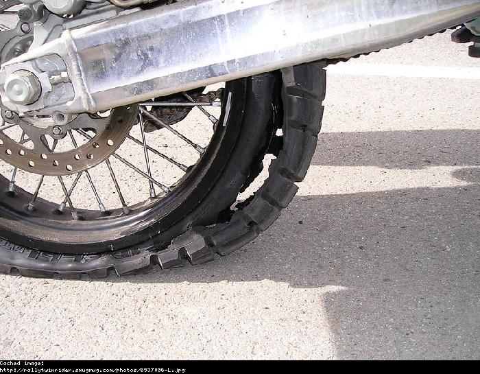

Grade im Ami-Forum entdeckt:
Mantel mit Kettenfett montiert ( wacko ), Schlauch verreckt, 10 miles mit zwei Personen und Gepäck gefahren:

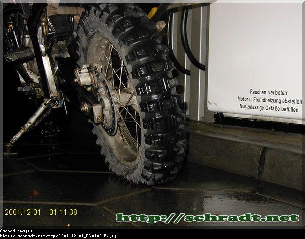

Aprilia Pegaso, Mitas C02 Geländereifen, bis 120km/h zugelassen. Mantel 2cm eingerissen durch Eisenstange o.ä., nach 800km HD Schlauch durchgescheuert, mit zwei Personen 60km bei Regen über teils kurvige Strassen geeiert, geradeaus 100km/h:
Wie man sieht, ist der recht warm geworden, der Mantel war nach kurzer Zeit trocken. Ins Tiefbett ist der Mantel auch nicht gerutscht und das ist ne stinknormale Felge ohne Doppelhump.
Soviel zum Thema Notlaufeigenschaften durch Doppelhump-Felge...

Wenn ich mich nicht ganz täusche ist der Ami mit dem dicken Schlauch gefahren. Der hat sich wahrscheinlich gedreht und dann geplatzt.

Zum Ami: Ich vermute mal dass das Lösungsmittel im Kettenfett dem Schlauch nicht bekommen ist...
