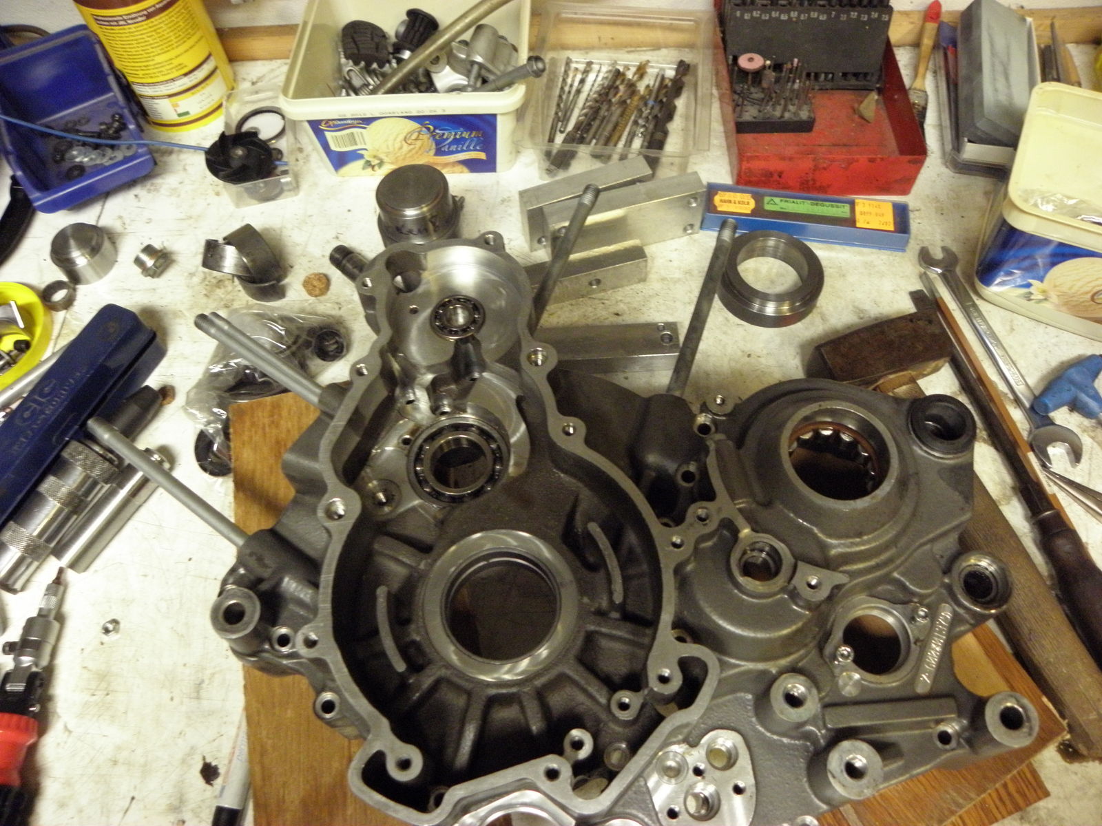

BeitragVerfasst am : So, 9. Jan 2011, 18:56    Titel: Gehäusetausch Antworten mit Zitat
Hi,
werd mal versuchen ein Foto des kaputten Lagers hochzuladen....
Ansonsten werde ich die kommende Woche beim Fachhändler vorstellig werden und mal vorfühlen was KTM bei diesen alten? Motoren noch an Modelpflege zu bieten hat.
Christian[/img]
suzie1200Offline
Anmeldungsdatum: 01.12.2010
Beiträge insgesamt: 34
BETA 400 RR, 2012
Scorpa SY 250 f, 2007
BeitragVerfasst am : So, 9. Jan 2011, 21:01    Titel: Antworten mit Zitat
[img]http://picasaweb.google.com/100276518576931344000/LC8Motor#5560278538852924226[/img]
Es war das Lager über dem Hauptlager

BeitragVerfasst am : So, 9. Jan 2011, 21:12    Titel: Antworten mit Zitat
[img]http://picasaweb.google.com/100276518576931344000/LC8Motor#5560278538852924226[/img][img][/img]
...jetzt hat es funktioniert...
