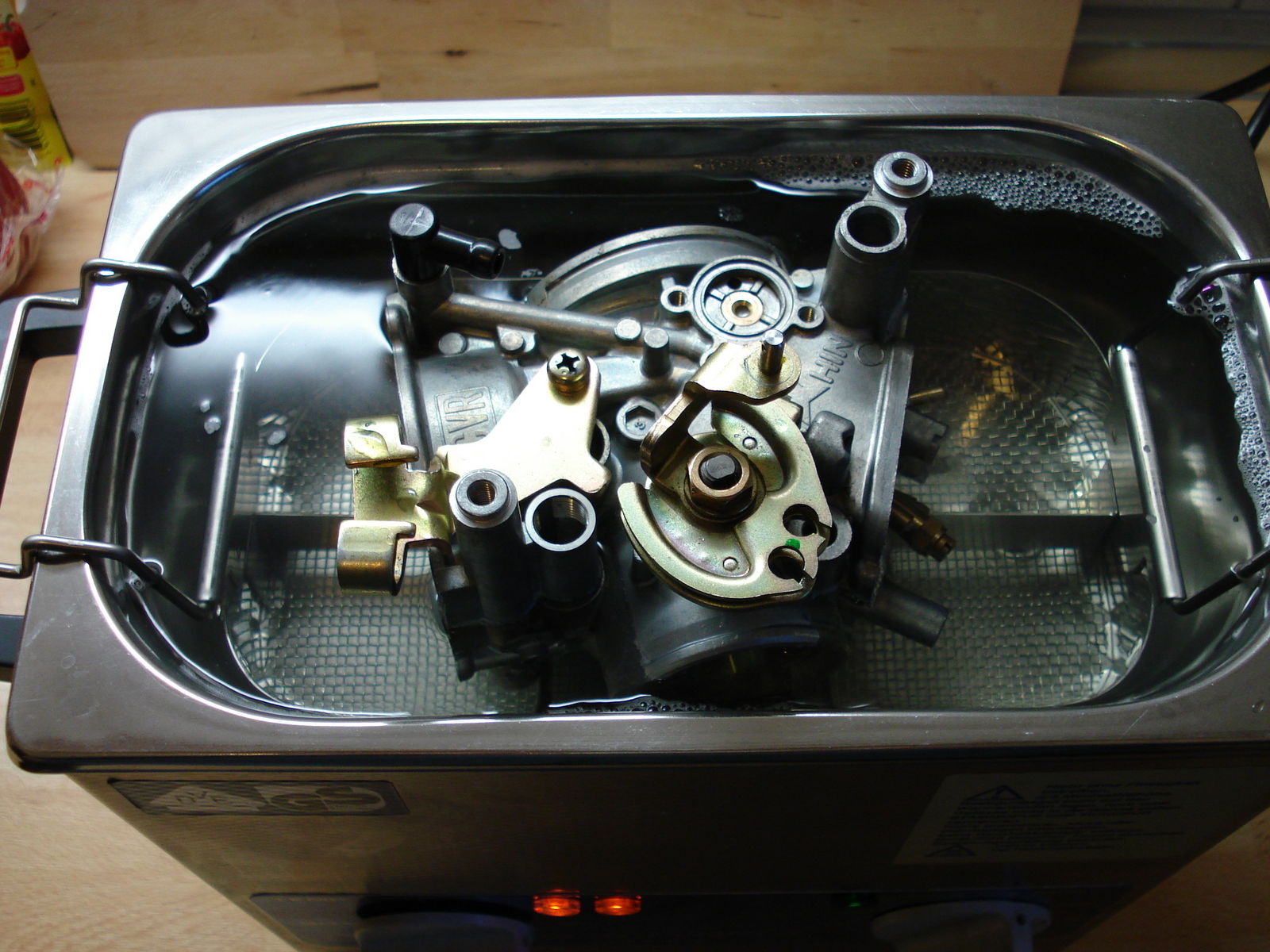

Die Gaszüge am Gegenhalter abschrauben und dann aus der Umlenkung rausnehmen. Das Spiel muss halt beim Zusammenbau dann wieder neu justiert werden.
Die Chokezüge sind direkt ins Vergasergehäuse eingeschraubt, einfach rausdrehen.
 Dateigröße:  276.89 KB
 Angeschaut:  550 mal
