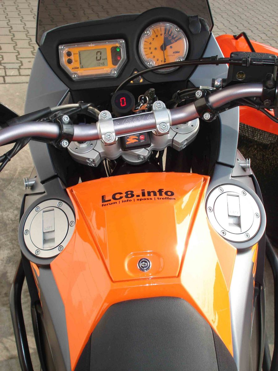

BeitragVerfasst am : Di, 1. März 2011, 12:03    Titel: Es funzt! Antworten mit Zitat
Moin,
anbei ein Bild der Ganganzeige!
Ob das Display auch dort auf Dauer verbleibt,wird sich noch zeigen .
Gruss
Armafo

MÜTZEOffline
Anmeldungsdatum: 13.08.2007
Beiträge insgesamt: 1421
BMW S 1000 XR 2018
Suzuki B King
BeitragVerfasst am : Di, 1. März 2011, 12:21    Titel: Antworten mit Zitat
Und wie hast du sie jetzt angeschlossen??
quirlerOffline
Anmeldungsdatum: 04.10.2010
Beiträge insgesamt: 792
KTM 450 SMR
BeitragVerfasst am : Di, 1. März 2011, 18:12    Titel: Antworten mit Zitat
MÜTZE @ Di, 1. März 2011, 11:21 hat folgendes geschrieben:
ich denk mit Drähten Mr. Green
