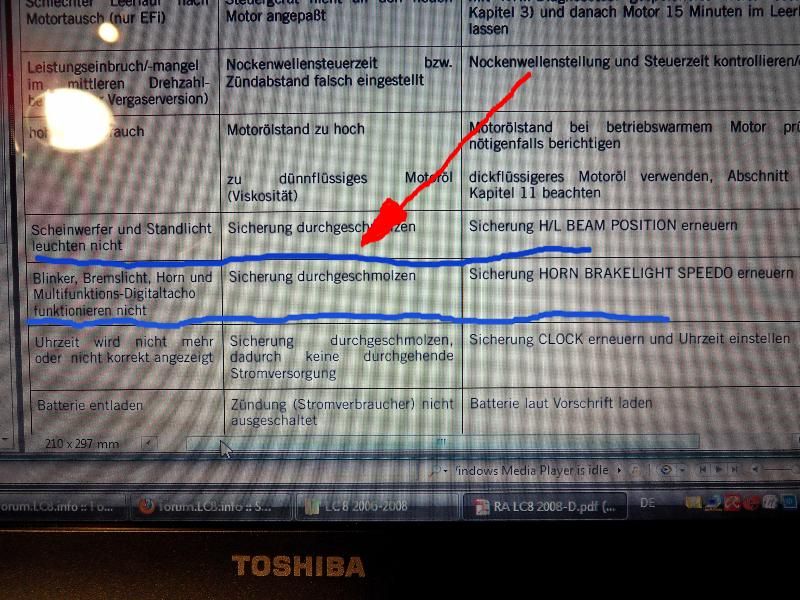

Also...Blinker und Cockpit-Beleuchtung?.... gruebel .......hast Du die Sicherungen ohmisch durchgemessen (speziell die, auf der der Blinker hängt)? Sonst vielleicht ne gemeinsame Masse die unterbrochen ist?
