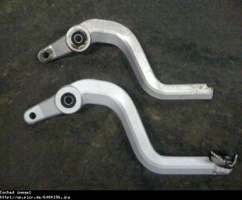

brauch für meine 2004er 950 Adv. einen neuen fussbremshebel.
meiner ist beim geradebiegen gebrochen.
lt. 2004er ersatzteilkatalog ist die nummer 60013050044.
lt. ktm-versand.de ist diese nummer nicht mehr verfügbar - artikel wurde ersetzt.
bei der suche nach der nummer werden 2 weitere nummern als ersatz ausgewiesen:
6001305004401 - Fussbremshebel kpl. 07, für EUR 61,34
6001305004401S - Fussbremshebel kpl. 07, für EUR 58,85
lt. einem anbieter aus england über den ich beim googlen gestolpert bin wird die erste nummer, ohne dem "S", für modelle 03-05 angeführt, die zweite nummer, mit dem "S" für modelle 06-10.
weiss jemand wodurch sich die beiden teile unterscheiden??
hats zw. 05 und 06 irgend eine gröbere änderung gegeben, oder passen eh beide teile auf alle modelle??
danke vorab.

Ab 06 wird @ mit ABS bestückt. Vermutlich ist dann auch der Hebel geändert worden.
BeitragVerfasst am : Mo, 10. Jan 2011, 0:31    Titel: Antworten mit Zitat
Das ist der richtige für Dein Mopped:
60013050044 Modell ´07 für 61,34€
Einen anderen gibt es bei KTM nicht mehr. Vorherige Versionen wurden durch diesen ersetzt.

und was is an dem teil mit dem "S" für die neueren modelle anders??
haben die neueren vielleicht eine breitere tritt-"kralle" oder so...??
BeitragVerfasst am : Mo, 10. Jan 2011, 1:44    Titel: Antworten mit Zitat
Der Hebel ist bei Modellen mit und ohne ABS der gleiche.
Ich würde die Nummer 6001305004401S nehmen. Haste glatt paar Euro gespart Mr. Green .

hab mir das teil gestern in wien bei der 2radbörse besorgt.
überraschenderweise haben die sogar beide nummern lagernd gehabt!
6001305004401S
6001305004401
sind auf jeden fall beide baugleich.
der untschied liegt in der oberfläche der teile. der neuere ab 06, der mit dem "S", hat eine mattes finish, schaut so ähnlich aus wie sandgestrahlt.
bei dem anderen ohne dem "S", bis 05, ist die oberfläche irgendwie glatter und "glänzender", ...und kostet ca. 2 euro mehr wie der matte??
hab mir den matten genommen Very Happy
knapp 60 juranten
