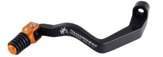

du könntest dir einen hammerhead shifter zulegen...
http://www.dualsportwarehouse.com/Hammerhead-Shifter-KTM-LC8-Engines-HH-SL.htm

Pffff. Danke für den Tip, aber 72$ ist doch etwas heftig. Vielleicht kann man den ja abschleifen ein paar Millimeter Innen.

ich hab meinen hebel um 1 runtergesetzt und ganz schnell dran gewöhnt Wink
günstiger gehts nur hier: http://www.hdmoto.com
wäre bei einer sammelbestellung dabei Smile
ps: wobei ich sicher bin, das craig von CJ noch was am preis machen kann... bis dato habe ich die besten erfahrungen mit ihm gemacht!
