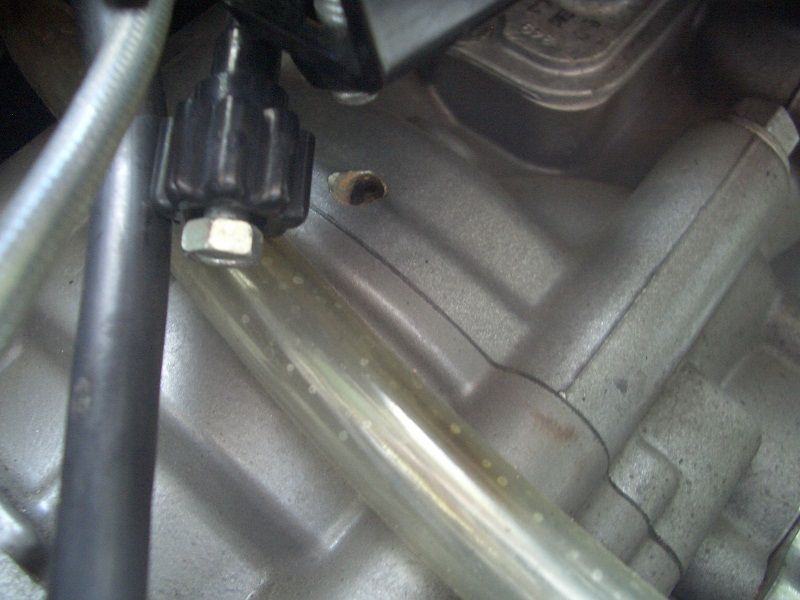

Moin,
kann mir jemand sagen, wozu die Öffnung im Ventildeckel gut sein soll?
Ist eine LC8 Bj.2003 und seit einer Woche nun meine.
Danke und Gruß
Stan

el ce achtlerOffline
Anmeldungsdatum: 23.09.2006
Beiträge insgesamt: 830
 →  114.000 km
BeitragVerfasst am : So, 17. Apr 2011, 15:20    Titel: Antworten mit Zitat
meinst bestimmt diese:
http://forum.lc8.info/viewtopic.php?p=260432&highlight=bohrung#260432
gehört da hin.
... mach, daß es geht! ....

BeitragVerfasst am : So, 17. Apr 2011, 15:26    Titel: Antworten mit Zitat
ah okay, dank dir für den link.
dann is ja alles gut!

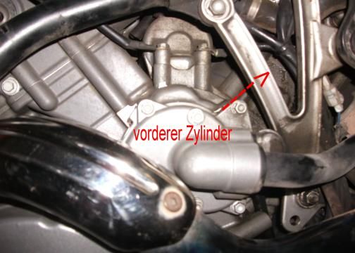

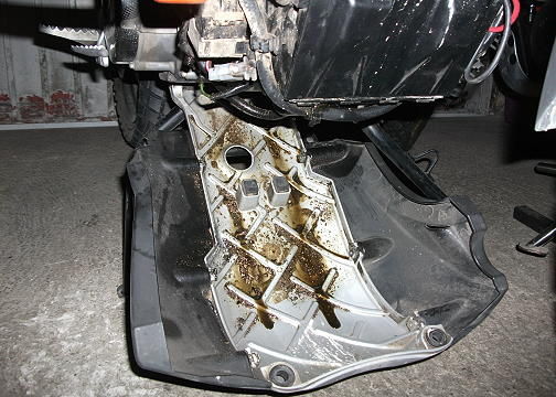

BeitragVerfasst am : Mi, 20. Apr 2011, 21:46    Titel: Antworten mit Zitat
Hallo !!
blink
Ja , ja , dieses Loch kenne ich auch schon ,
(mit stundenlangen Nachdenken)
da kam bei mir das Öl heraus , und nicht wenig ,
bis mir klar wurde , das dieses Loch eine
"entwässerung Bohrung" ist ,
da der Zündkerzenschacht ja auch mal mit Wasser
angefülllt werden könnte !! Razz
Bei mir war ein O-Ring vom Ventildeckel defekt , darum lief mir das
Motoröl in warmen Zustand vom Zylinderkopf (Nockenwellen) in den
Zündkerzenschacht , und danach
bei dieser Bohrung wieder raus Mad
Man(n) lernt ja scheinbar doch nie aus ! wub
LG Hofi

BeitragVerfasst am : Do, 21. Apr 2011, 21:23    Titel: Antworten mit Zitat
.....naaa ,
war nur vieeel PECH dabei,
des passiert wahrscheinlich von 100 LC8`s ---> 1x !!!
....wuascht , ober jetzt brauchts kane Windeln mehr ----->
absolut TROCKENGELEGT !!
LG Hofi Wink
