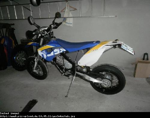

Hallo zusammen,
habe eine Husaberg FE 570 - im weiteren Sinne ja auch eine KTM Wink
Ich hoffe Ihr könnt mir zu folgendem Sachverhalt eine Antwort geben, habe in der SUCHE nichts passendes gefunden......
Habe die offene leistung bereits eingetragen - Aber wenn ich den orig. KTM Sumosatz (Gutachten kann ich besorgen via Händler) eintragen lasse, werden mit gem. TÜV Süd die Enduro-Räder "ausgetragen" blink , was ja eigentlich nicht im Sinne des Erfinders ist......
Dies wird mit dem Hinweis auf den unterschiedlichen Radumfang und der damit verbundenen Tachoabweichung begründet....
Habt Ihr eine Idee, Beta Motors werben mit dem Eintrag der SUMO???
Gruß gert
