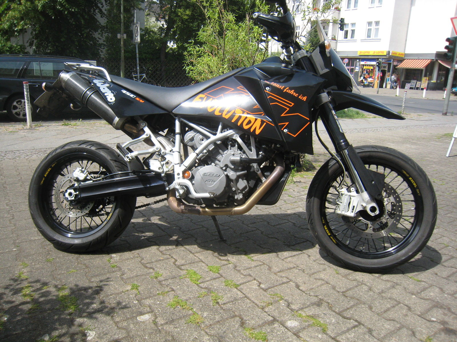

damit das moped vorne net so kipplig und kopflastig wird und du immer den Scheinwerfer umstellen mußt nimm vorn :
19" und hinten 17" mit nur 110 und 160 oder 150 er hinten und du wirst wesentlich schneller und entspannter um die Kurven mit weniger Schräglage fahren - haben aber erst ca. 3 Leute so gemacht ......
 Dateigröße:  462.35 KB
 Angeschaut:  5618 mal

ollo 950 @ Sa, 21. Mai 2011, 8:49 hat folgendes geschrieben:
Hi Ollo,
haben wollen!
Gibt's den Spaß irgendwo einbaufertig und kann ich alles andere am Moppi so lassen wie es ist und nur die Radsätze immer 1:1 tauschen?
Mike
