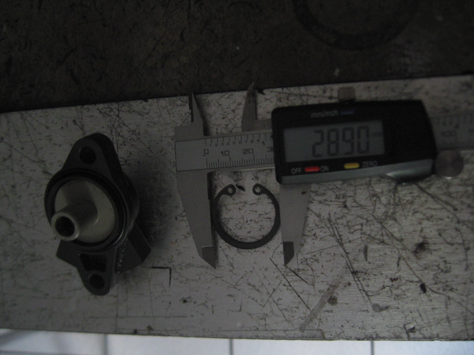

Hallo zusammen ... bei der 30000km Inspektion meiner 990er wurde am Kupplungsnehmerzylinder ein gebrochener Seegering festgestellt... laut Händler gibt es den aber nicht einzeln sondern nur den kompletten Zylinder für 125 Teuros Sad Question ... fahre zur Zeit ohne Sicherungsring aber mir wäre es doch lieber wenn ein neuer Ring drin wäre... weiß rein zufällig jemand das Maß des besagten Rings... es müsste ein Seegering innen sein....

kann ich mir nicht vorstellen, dass es den nicht einzeln gibt. Bist Du dir sicher, dass es ein Motorradschrauber ist oder doch eher ein Neuteilebesteller?
Maße weiss ich grad nicht, hab selbst den Hosi verbaut http://www.sigutech.com/
War grad ein günstiger KNZ im Verkauf, leider gerade weg.
Aber der passende Seegerring müßte im centbereich liegen.
Kannst du dir den gebrochenen nicht geben lassen, als Muster?

Entspannt hat er 29x1,2mm
das müsste dann der 29x1,2mm sein siehe http://www.wegertseder.com/normung/DIN_472.asp
sowas sollte doch zu bekommen sein

Na, das mal schnelle Hilfe. Gleich jemand gefunden der noch einen liegen hatte

Wenn ich jetzt richtig gelesen habe, wurde einer aufgetrieben. Ich hätte da auch noch einen von meinem "alten" KNZ.

super ... denn werd ich beim Schraubenhandel bekommen.... danke nochmal für die schnelle Hilfe Very Happy Very Happy
