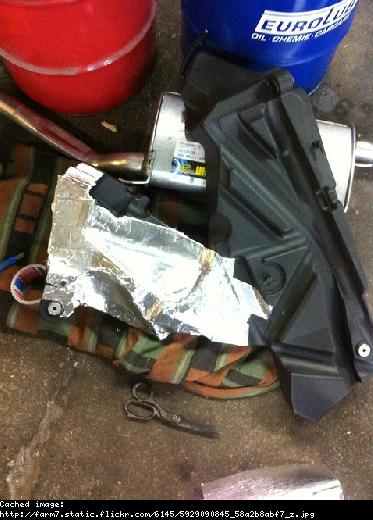

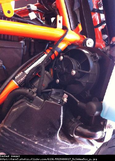

beim letzten usa-besuch hab ich mir einen zweiten lüfter für die rechte seite mitgenommen.
ist plug&play und für mich jeden cent wert!
letzte woche wieder im stau in der stadt und die laufzeit der lüfter ist weit kürzer als früher. hatte noch einen zusätzlichen vergleich mit einer @ neben mir, der meinte "wird deine ned haß?!?"
tankhälften habe ich auch noch mit "cool-it" überklebt, da der 2. lüfter kein luftleitblech hat... wird wohl was fürn winter Rolling Eyes
keep her between the hedges!
