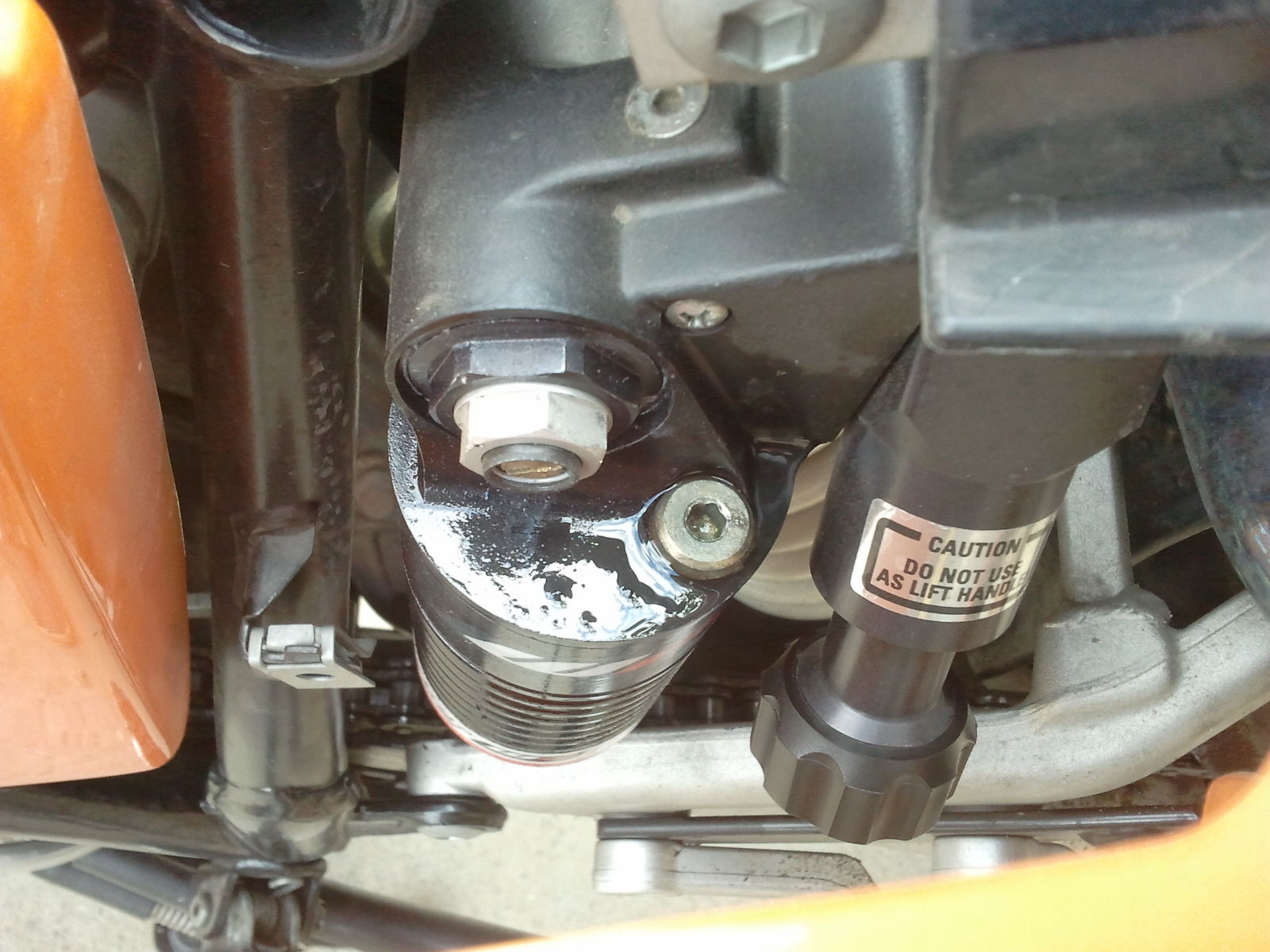

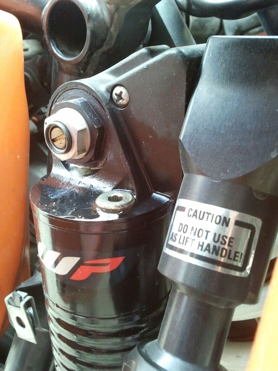

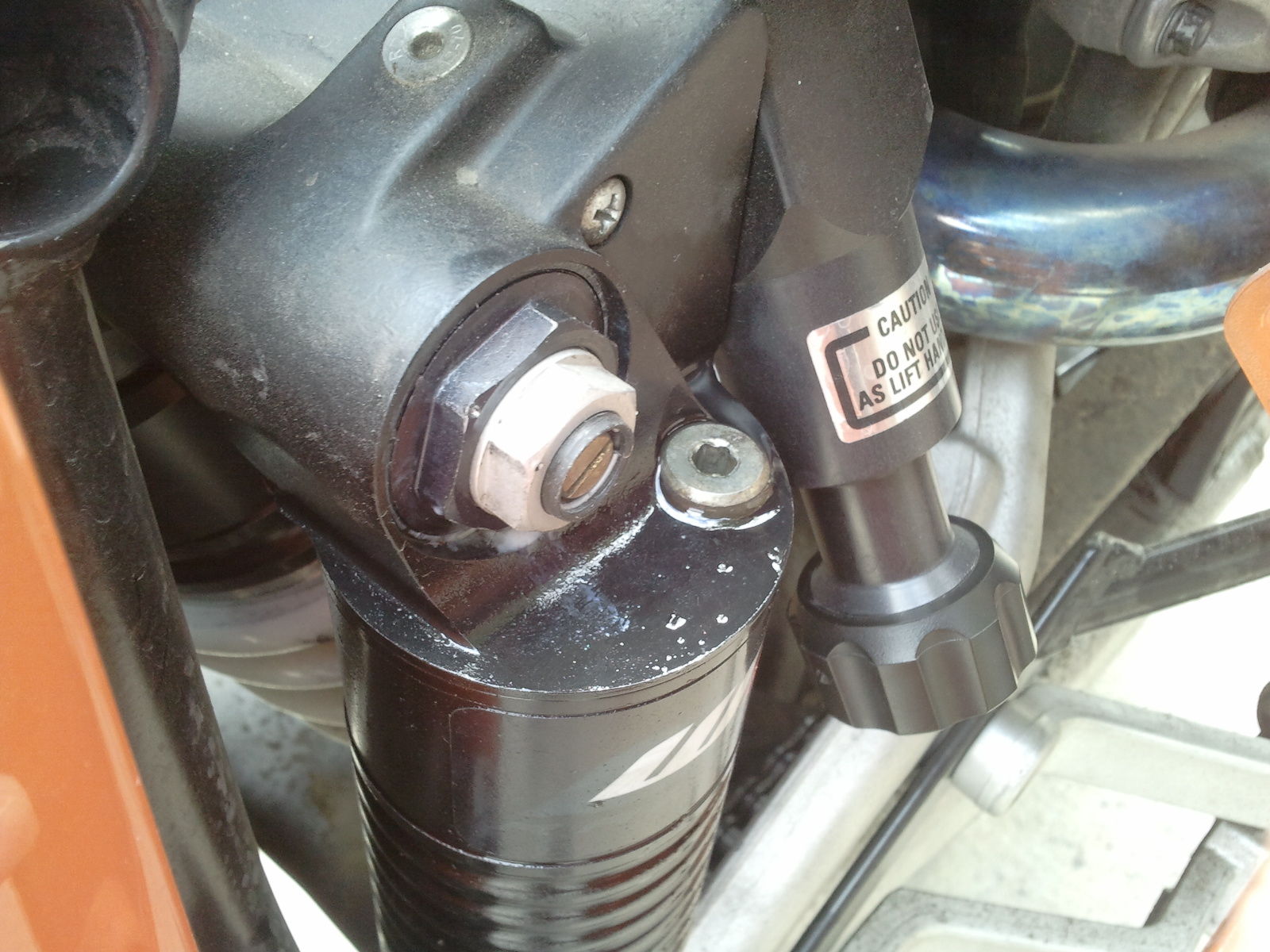

Vielen Dank fürs Antworten, das Federbein pfeift wenn es auf Kompression geht, und schlägt hart beim Ausfedern, durch das Geräusch bin ich drauf aufmerksam geworden ( kurz danach wo ich durch austretendes Magura Blood die verschmierte Kette und das Rad gesehen habe). Edit : Es kann sein das ganze verschmierte Öl nur vom Federbein kommt...
Meine Reise ist momentan zu Ende, ich werde das Federbein ausbauen und nach Wien mitnehmen, und gleich Heute ein KNZ vom Hosi online bestellen.
Oder...Kann mann mit so einem Federbein ( kein Öl mehr drinn) noch 850 Km Autobahn , solo, mit Gepäck fahren ?
Viele Grüße an alle KTM Fahrer aus dem Serbisch / Bulgarischen Grenzgebiet, wo endlose Enduropfade und verlassene Strassen gibt, und Enduro Fahren richtig Spass macht.
Ruf doch einfach den Schrauber an, der die Revision gemacht hat. Wenn er
auch meint, ja, würde ich die Schaukelei riskieren

BeitragVerfasst am : Do, 21. Jul 2011, 18:33    Titel: Antworten mit Zitat
Feder a weng härter machen und gemütlich Richtung Heimat, betonung auf gemütlich Mr. Green
Geht schon.
Alle Angaben natürlich ohne Gewehr Wink mit dem ich dann erschossen werde wenn Du dich lang machst.
Ich würd' fahren................

Smile Danke für den Rat, Ich habe selber das gleiche gedacht, nur es macht mir Sorge das Geräusch beim Ausfedern. Hydraulische Federvorspannung nachgezogen, und natürlich die Inbusschraube am Ausgleichbehälter geprüft. Ich werde mir bis Wochenende noch Zeit lassen, bis dann kriege ich auch eine Antwort von WP Servicestelle wo der Federbeinservice vor 4 Wochen gemacht würde. Grüße aus Nisch Smile
