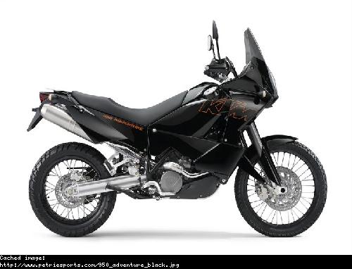

Kann mir jemand sagen was für nen Farbcode das Orange der 04er in schwarz hat? Also ich meine zum Beispiel den KTM Schriftzug auf Tank und Seitendeckel! Ist das RAL 2009?

2008
und dieses orambsch hat flitter drinnen! gaaaaaanz schwer selber zu mischen, da das mischverhältnis nirgendwo angegeben wurde.

echt das vom Dekor? Das sieht nich so aus wie das mit den Gitzerzeug von der 2003 und 2004er!?

haaalt retour; wer lesen kann ist klar im vorteil ; du meinst den orangen schriftzug (ktm) der is 2008, ohne flitter natürlich;
aber zu beachten ist, dass das eine (orambsche)folie ist wo dann der gesamte tank und schriftzug mit klarlack nochmals lackiert wird/wurde.

die alte Streitfrage! Meines Wissens ist es das RAL2009 Verkehrsorange! Das RAL2008 ist heller. Da aber die Farbtöne je nach Untergrund (Farbe des Grundlacks, Sticker) und Material (Lack, Druck, Pulverbeschichtung) etwas anders wirken, sollte man vorm Lackieren einfach mal eine Farbtontabelle an eine orange Referenzfläche halten. Natürlich wirkt sich auch eine Überlackierung mit Klarlack auf den Farbtoneindruck aus. Manchmal paßt tatsächlich RAL2008 Hellrotorange besser. gruebel
Hauptsache Orange! Smile
