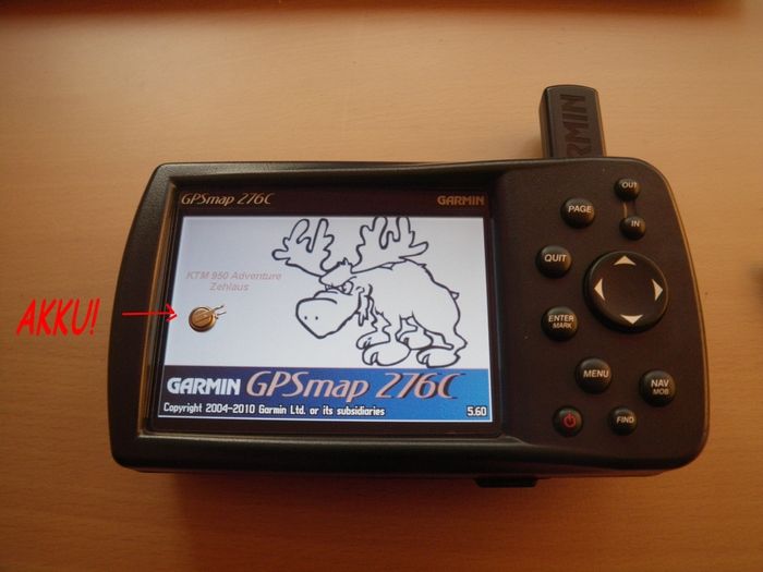

So, den internen Aku habe ich getauscht, das ist ja was für kleine Finger Wink , siehe Foto. Aber weiterhin bestehen zwei Probleme:
1. Städte werden nicht in dem Altrosa dargestellt, sondern in der Umgebungsfarbe Tarnbeige (beim Zoomen blitzt die Farbe kurz auf)
2. Wenn kein Satelitenempfang da ist, z.B. im Haus, kam vorher die Frage nach dem Simulator, jetzt AuoLocate.
Kennt das jemand oder weiss Abhilfe???

Mahlzeit Ollo! Das Problem ist erledigt, ich zappel nicht mehr Razz ! Die Städtefrage ist auch geklärt, das war eine Einstellungssache auf der Kartenseite. Bleibt nur noch die AutoLocate Geschichte. Wenn ich das Gerät z.B. draussen einschalte, wo Satellitenempfang möglich ist, entsteht sehr schnell ein Fix unsure .

So, das 276er läuft wieder, ich sage mal besser als am ersten Tag Very Happy . Nachdem ich ALLE Einstellungen im Menü nochmal durchgetickert habe war nach der Einstellung der Zoomstufe, wie bereits berichtet, auch die Städtedartstellung (Metro wacko !) wieder da. Nach einigem Lesen im Naviboard habe ich folgenden Tipp gefunden: Das Gerät mehrere Tage eingeschaltet am Netzgerät betreiben, man kann ja z.B. den Simulator-Modus anwählen. Ergebnis: Sehr schneller Sat-Fix und auch die Probleme mit dem Autolocate sind weg, zumindest bei einem kurzen Test. Mal sehen ob das auch im längeren Betrieb so bleibt, aber erstmal: !
Das Zappeln des Bildschirms ist übrigens auch wieder weg.
