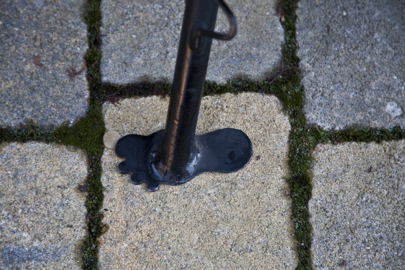

Hab ich so gemacht - Ständer gekürzt, Platte angefertigt und angeschweißt - funktioniert gut und sieht nett aus
 Dateigröße:  142.05 KB
 Angeschaut:  759 mal
