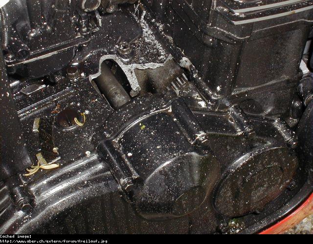

oha, Anlasserfreilauf, autsch...
Da kommt mir die Erinnerung an einen sich lösenden Anlasserfreilauf bei meiner GPZ900R, die Folgen für Mensch und Maschine lassen sich etwa so darstellen:
Originalbild:
Man darf ruhig dumm sein, man muss sich nur zu helfen wissen...
Hütten, Schweiz, silberne 03er LC8 Adv. 2003-2006 orange 06er Adv. 2007-2009, auf der Suche :-)

No so richtig motivierend ist das ja nicht. Dein Bild Very Happy

tja, die gute alte Tante GPZ ..... bei mir sind immer alle zerstörten Teile im Gehäuse geblieben ..... hast wohl zu doll auf den Anlasser gedrückt.
