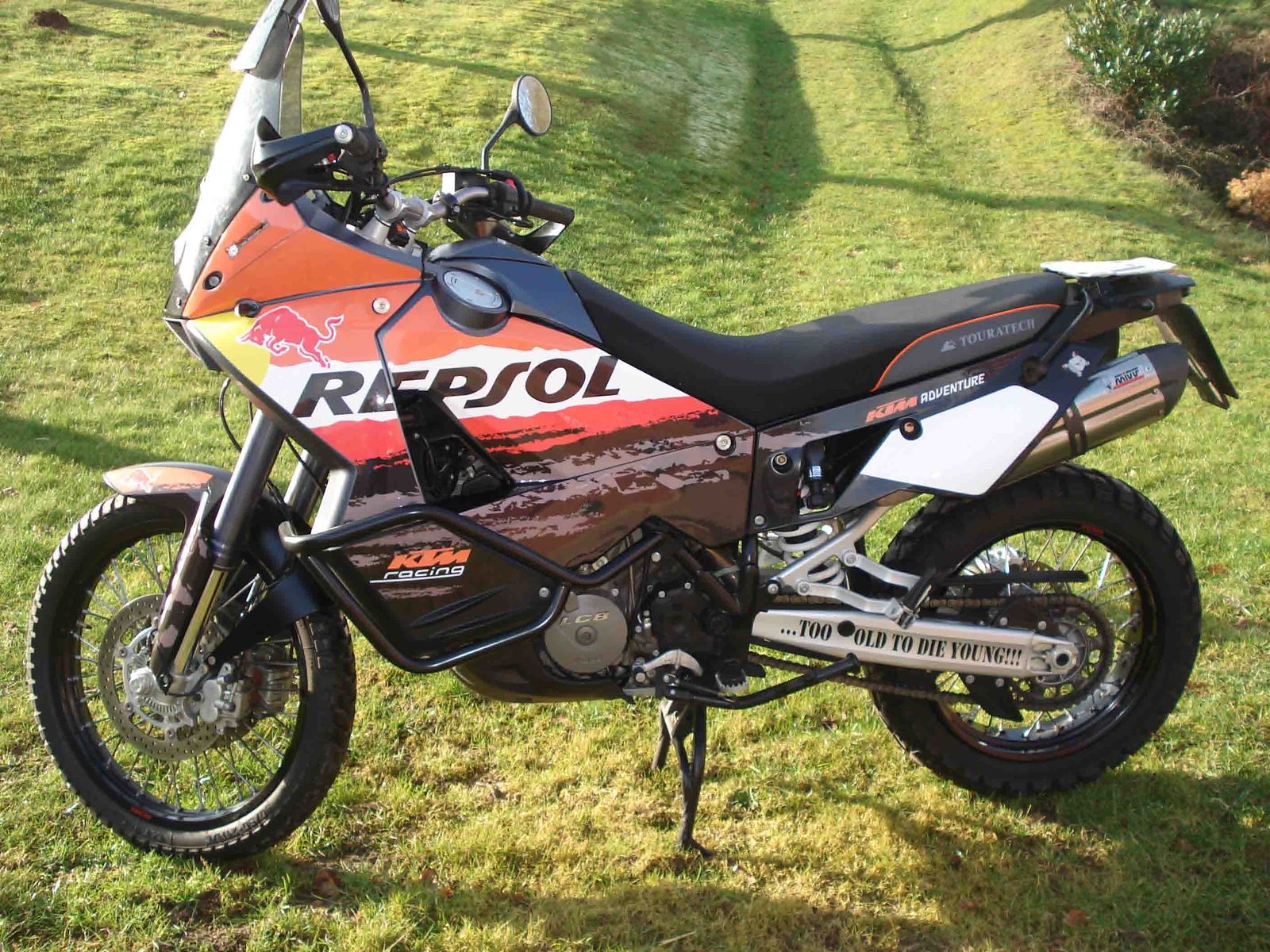

Moin,
ich fahre seit 3 jahren die Mivv Suono auf meiner 08er @.
Die Qualität ist gut und der Sound schön satt,nicht zu laut !
Der Tüv hatte zumindest keinerlei Probs mit den Dingern !
Gekauft hab ich mir die Italos wegen der Optik .Direkt aus Italien !
Die finde ich immer noch sehr gut !
Allerdings gibt es für deine Karre auch die leckeren Leos und noch weitere Alternativprodukte ,die bezahlbar sind und gut aussehen!
So-jetzt werden die Akragetreuen wieder auf mich eindreschen,aber
damit kann ich umgehen !
Die fehlenden Kats in der Nachrüstanlage haben sich ehr positiv auf das Fahrverhalten ausgewirkt !Auch die Messwerte beim Tüv waren im Grünen Bereich !
Gruss Armafo
