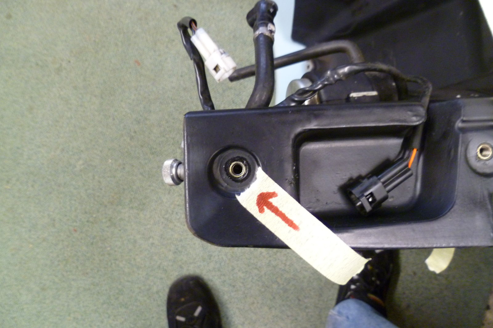

so habe den Tank ausgebaut !
bei mir ist aber das unterre Gewinde undicht , mal was neues Razz
gruß Armin

BeitragVerfasst am : So, 26. Feb 2012, 16:52    Titel: Antworten mit Zitat
Tank füllen mit Wasser oder Sprit
Schraube eindrehen
E-Lötkolben dran und mit der Wärme das Gewinde neu "einschweißen"
ein Versuch ist es wert....

BeitragVerfasst am : So, 26. Feb 2012, 17:37    Titel: Antworten mit Zitat
hallo,
ich habe es mit gutem Sekundenkleber und extra Pulver zum fühlen
von Löchern zugemacht .
Ist ja nur Kunststoff den man gut kleben kann .
und es ist bis jetzt auch dicht !
gruß
