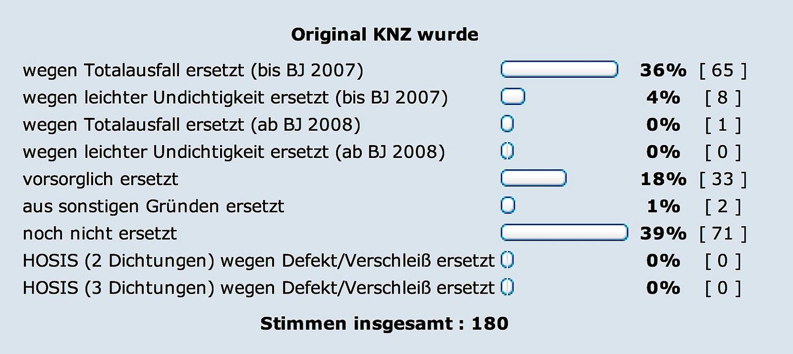

also ab 2008 ist ein Rückgang der Defekte an den KNZ zu beobachten aber aus der Werkstatt weiß ich, das auch 08er ausfallen.
 Dateigröße:  146.83 KB
 Angeschaut:  526 mal
KTM & HUSQVARNA - STAMMTISCH

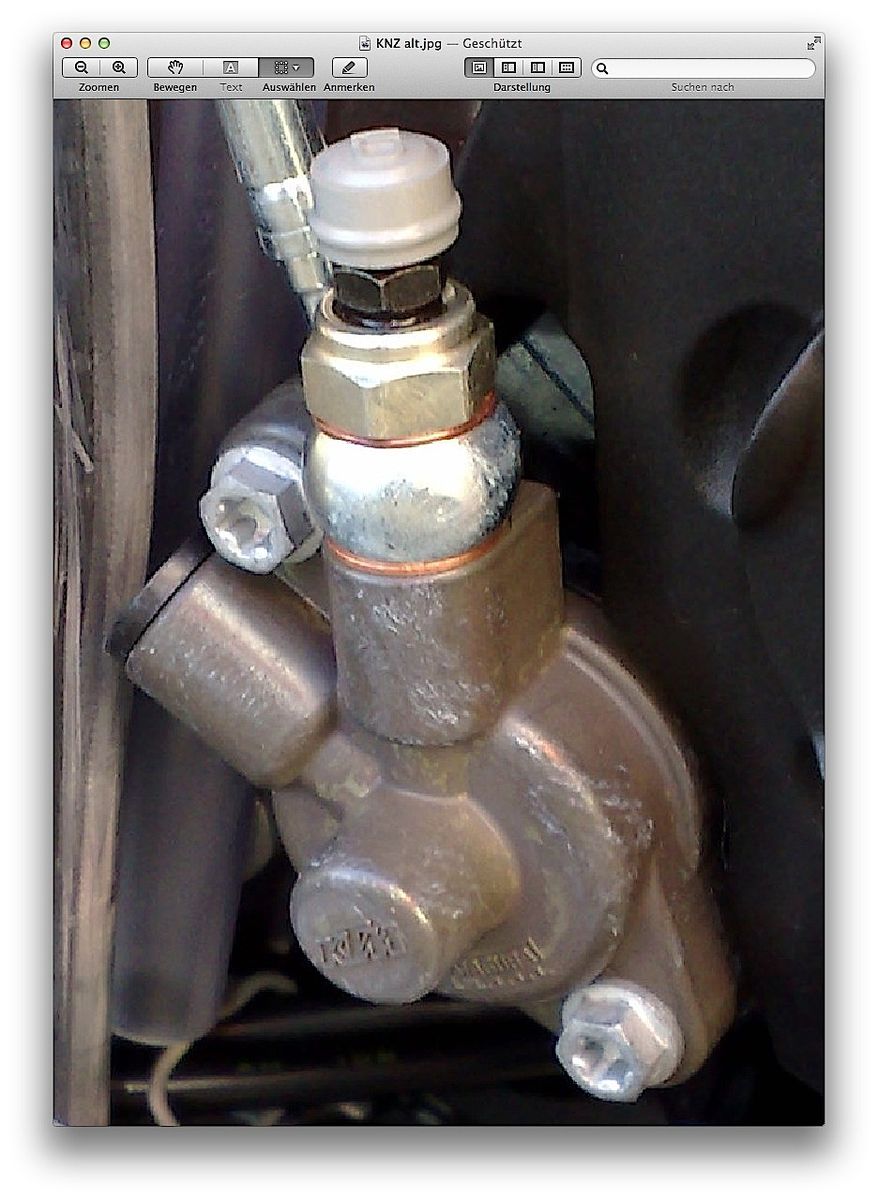

rainstar @ Fr, 9. März 2012, 21:05 hat folgendes geschrieben:
Vergleichsfotos
Das ist ein echter 2007er (in 07 wurden ja anfangs noch 06er verbaut):
 Dateigröße:  137.06 KB
 Angeschaut:  568 mal
