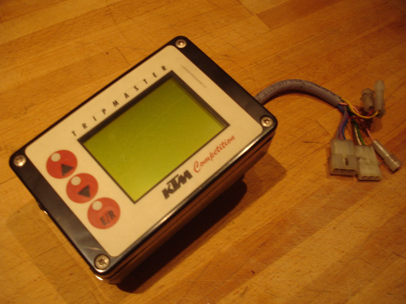

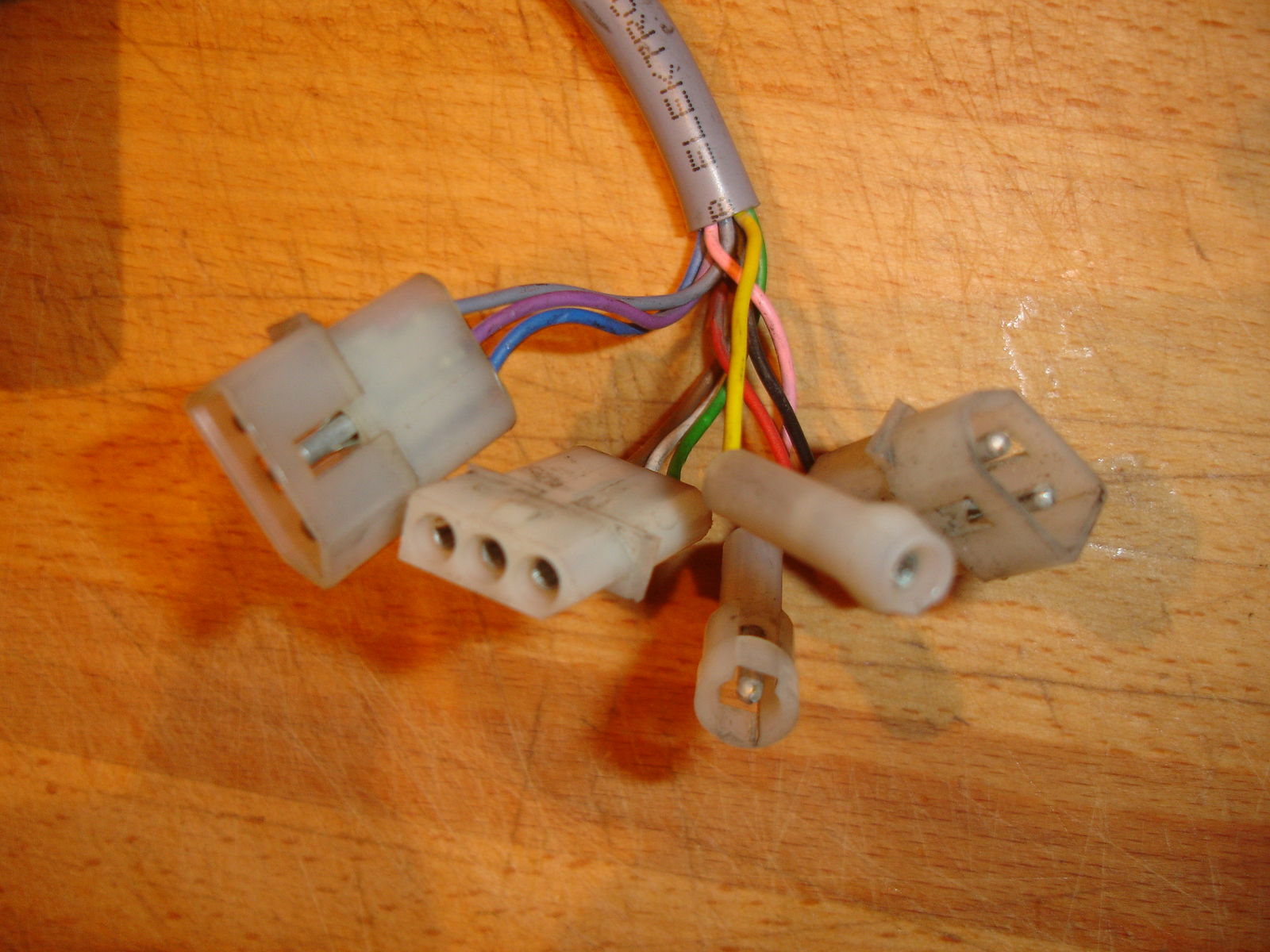

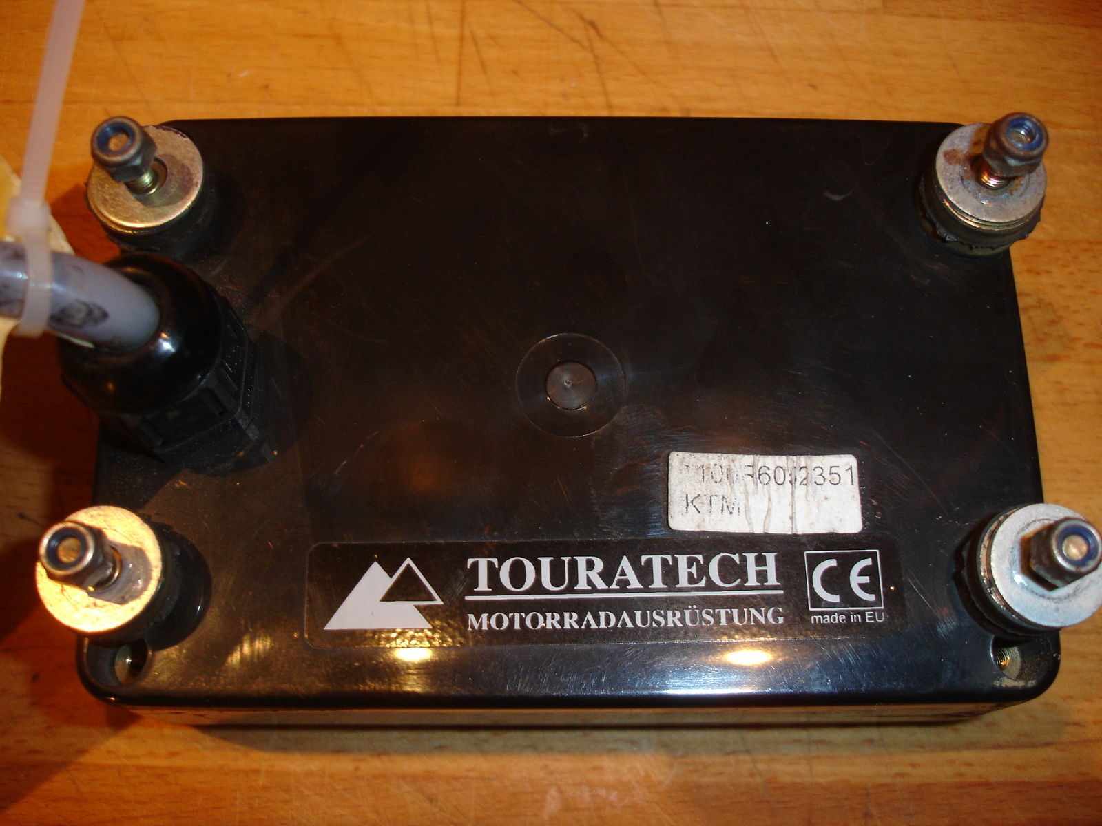

Servus Leutz,
wie krieg ich denn den Tripmaster der original LC 4 Adv an der LC8 angeschlossen?
Sieht so aus wie auf den Bildern.......
Irgendwer 'nen Plan was wo wie ....warum?????
Merci für jede Hilfestellung.

BeitragVerfasst am : Do, 15. März 2012, 12:19    Titel: Re: Tripmaster ICO-Touratech von LC4 an LC8 anschließen Antworten mit Zitat
Zwergenfactory @ Di, 13. März 2012, 21:22 hat folgendes geschrieben:
... Tripmaster der original LC 4 Adv an der LC8 ...
Hallo ZF,
keine Panik, der Anschluss geht recht gut, sogar für mich als ziemlichen Elektro-Leihe. Hab´s vor wenigen Wochen auch gemacht, guggst Du da:
http://forum.lc8.info/viewtopic.php?t=15203&po ....... r=asc&start=2790
Zur mechanischen Befestigung:
Hatte zuvor nen Navihalter oberhalb vom Roadbook (damals hinter dem Italo-Windschild) befestigt. Dazu hab ich mir damals mal ein entsprechendes Alublech schneiden und kanten lassen, was jetzt auch perfekt gepasst hat.
Hab dem Tpipmaster per Halteplatte von TT (war bei meinem gebrauchten KTM-TM dabei) an dem Blech befestigt.
Zur Sensorbefestigung hab ich mir selbst einen passenden Winkel "gebastelt".
Sensorkabel so verlegen, dass es bei Lenkeinschlag in beide Richtungen nicht eng wird, irgendwo schleift oder rumschlabbert. Hab´s an der rechten Seite mit mehreren kleinen Kabelbindern am Bremsschlauch befestigt.
Detailfotos kann ich ggf. noch kommende Woche nachreichen.
... und zum elektrischen Anschluss:
Habe erstmal die "Dreierstecker" abgeknipst (jaja, Fachleute werden wohl die Hände über´m Kopf zusammenschlagen. Aber es funzt! Razz ) und mit gängigen Verbindern an die Kabel angeschlossen. Bei mir war auch ein neues Sensorkabel von TT dabei.
Erstmal das Einfache; Die beiden Rundstecker steckst Du zusammen, sonst hast Du nachher keine Anzeige (kein Kontrast).
Elektr. Anschluss: Schwarz = Masse, rot = +. Hab´s bei mir mit der Zündung verbunden (Saft also nur, wenn Zündung an).
Das rosa Kabel ist zum Anschluss eines 2.2K-Potis. Hab ich einfach abgedichtet und bisher nicht benutzt. Habe zwar jetzt bei IihBääh einen passenden Poti von ´ner LC4 für 1€ "geschossen". Einbau aber noch fraglich...
Der Stecker mit grünem, weißen, braunem Kabel ist zum Anschluss des Sensorkabels. Wie gesagt, den Stecker habe ich durch gängige Kabelverbinder ersetzt, da das Kabel keinen Stecker hatte. Dann einfach grün an grün... angeklemmt.
Der Stecker mit dem blauen, violetten und grauen Kabel ist zum optionalen Anschluss einer Fernbedienung vorgesehen. Habe ich bisher auch noch nicht gemacht. Kommt evtl. aber noch...
War also alles recht easy Wink
