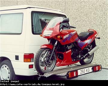

1)Hast du schon mal an einen Träger an den Ländi gedacht? Früher hatte ich
auch immer die Tour mit dem Hänger.Nun habe ich nen Träger an meinen Sprinter
montiert.Max.Belastung 350kg.Der Träger ist in 5 Minuten ab und an.
Beladung geht absolut alleine,kein Speedlimit.

Cateträger

falls Du Interesse an einem Heckträger haben solltest, ich habe eine von Cate und damit auch schon mal meine LC8 transportiert.

...habe ich mir auch schon überlegt, ist es möglich die Katy vom Cate allein runter und rauf zu fahren? OK runter gehts immer aber ich meine, Ihr wisst schon.. Very Happy

Wie sind denn da die Fahreigenschaften, wenn man so ein schweres Teil weit hinter der Achse auf der Schiene hat?
Muss der Heckträger eigentlich dauernd montiert sein? Oder kann ma den abbauen?
StollenritterOffline
Anmeldungsdatum: 12.12.2002
Beiträge insgesamt: 204
Alter: 59
BeitragVerfasst am : Di, 26. Okt 2004, 17:32    Titel: Antworten mit Zitat
Ich habe sie sogar alleine draufgeschoben... man darf natürlich auch nicht eine halbe Portion sein ;-)
Mein Cate hing damals an einem Ducato, ein Landy ist natürlich höher.
Sorgen würde ich mir allerdings machen, wenn man mit Lc8 auf dem Landy auch noch ins Gelände geht.
Ich werde meinen Cate eventuell verkaufen, da ich inzwischen auch einen Anhänger zur Verfügung habe, ist aber noch nicht entgültig entschieden, da das Fahren mit dem Cate einfach angenehmer und schneller ist als mit einem Anhänger.

Die Idee mit dem Cate war mir völlig neu, wie bekommt man den das Moped da rauf - mit Rampe und Winde ? Problem dabei ist allerdings, dass mein Landy nur 2 Türen hat und die Hecktür damit blockiert ist. Gib´s so was auch zum seitlich wegklappen , so dass man die Tür noch aufbekommt ?
@Dirk: ja, wir haben uns auf dem Enduroplatz getroffen ! Passt denn Euer Cate an einen Landy dran ? Der ist halt echt hoch und manchmal ziemlich holprig - das Teil muss dann echt fest am Landy dran sein - gibts da Schweirigkeiten ?

Einen fertigen Träger für den Landy gibt es wohl nicht.
Ich habe eine Adapterhalterung für ORIS-ANhängerkupplungen (FIat Ducato) und universelle Halter für mein Wohnmobil.
Die Montagemöglichkeit / Tragfähigkeit bei deinem Fahrzeug musst Du bei Cate-Vertrieb.de prüfen lassen.
Wenn Du dort anrufen solltest, dann grüße den netten Herrn Schenkowski von mir (Dirk Rohmann), er kennt mich inzwischen schon.
Wenn Du Lust hast, kannst Du auch mal bei mir vorbeikommen und ich zeige dir das Ding. Aber ich hätte doch eher Bedenken, den Cate an deinem Auto einzusetzen... obwohl... ich hatte den Träger auch an einem Ford Galaxy, jedoch nur mit einer EXC beladen.
