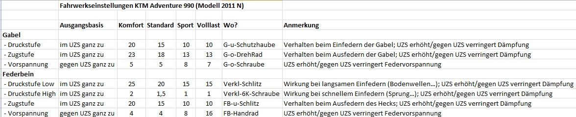

Nachdem ich die Forensuche erfolglos bemüht habe & mir grad fad war, hab ich mir folgende kleine Tabelle aus dem OM zusammengestellt (fahr auch mal mit Sozia & werd mir den Ausdruck ins Beautycase legen, auch wenn unterm Sitz schon eine ähnliche Tabelle aufliegt) - vielleicht kanns ja sonstwer noch brauchen ...
edit:
* KTM geht bei den Werten meines Wissens von einem ca. 70-80 kg Fahrer aus, d.h. ggf. kleine Abweichungen nötig
* Tip: Motorrad vor einer Wand 5-10m stellen, 1. Alleine aufsitzen -> Lichtkegelzentrum markieren, 2. mit Sozia/Gepäck aufsitzen -> Einstellungen vornehmen bis auch dieses Lichtkegelzentrum mit 1. ident ist

JayzOHara @ Di, 3. Apr 2012, 15:24 hat folgendes geschrieben:
edit:
Wo hast Du denn diese Weisheit her? Entschuldige bitte, aber diese Art ist nicht nur umständlich und ungenau sondern auch falsch. Wie die Federvorspannung bzw. das restliche Fahrwerk eingestellt wird, kannst Du z.B hier http://www.motorradonline.de/de/lexikon/fahrwerks-grundabstimmung/41241 nachlesen.
Gruß vom roadrunner

War nur als Schnell-/Kurzanleitung gedacht bzw. vielmehr lag der Fokus auf der Tabelle - diese einfach aus dem OM zusammengestoppelt. Über "Tips" lässt sich natürlich streiten & auch bestehe ich auf keinen der von mir zitierten (zugegebenermassen aus anderen quellen - ich bin da Neuling im Thema) "Tips".
Natürlich ist zusätzlich die ca. 30%-Negativfederweg-Methodik u.v.m. auch von Belang, keine Frage.
-> Ich für meinen Teil werde die 3-4 mal im Jahr, wo meine Sozia mitfährt das vorher kurz einstellen - schon alleine wegen den sonst möglichen festsitzenden Schrauben, wie jüngst hier im Forum von anderen gemeldet wacko
@Wien/NÖ
BeitragVerfasst am : Di, 3. Apr 2012, 17:39    Titel: Antworten mit Zitat
Ich erinnere mich, das auch mal gelesen zu haben ... in grauer Vorzeit, als die Einstellung von Serienfahrwerken noch darin bestand, die hinteren Federn vorzuspannen, damit der Bock mit Sozia und Gepäck hinten nicht einsackte.
Da geht heutzutage glücklicherweise wesentlich mehr - und das offeriert wesentlich mehr Möglichkeiten, Unsinn zu machen. Cool

Eben deshalb sollte man sich ruhig mal solche Anleitungen reinziehen - damit nicht soviel falsch eingestellt wird. Die Ergebnisse für unterschiedliche Beladungs- oder Fahrzustände kann man sich dann ruhig in einer Tabelle notieren (mache ich übrigens auch so). Dann weiß man gleich, wieviel Umdrehungen die Feder vorgespannt werden muß, wenn die Alte, der Brocken, wieder mal mitfährt. Laughing Laughing Laughing
@Jayz: ich stelle sogar jedes mal die Federvorspannung ein, wenn sich die Beladung wesentlich ändert. Das hat allerdings nicht unbedingt was mit den Schrauben der Dämpfung zu tun.

@road-runner: die Federvorspannung hinten hab ich bei meiner alten SV auch bei Mehrladung erhöht (mehr gabs bei der auch nicht einzustellen, im Gegensatz zur orangen Diva jetzt :-))
@Frank: OK, mit der schönen Tabelle kann ich natürlich nicht mithalten Very Happy - praktisches Format und alles dabei.
Was mir aufgefallen ist, sind die unterschiedlichen Werte bei der Federbein-Vorspannung (4/4/8/16 entnommen aus meinem 2011-er OM vs. 6/6/10/18 in deiner Version - vielleicht unterschiedliche Federbeine?)

Hab gerade nochmals in der Originalanleitung nachgeschaut - alle Werte in meiner Tabelle stimmen (990 mit ABS, EZ 09/2007, Bedienungsanleitung ist für Modelljahr 2007).
In der Anleitung des Modelljahres 2008 sind die von dir genannten Werte.
Entweder ist das Federbein etwas anderst oder die Werte wurde aus welchem Grund auch immer von KTM geändert.
